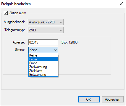

Filter Ereigniss 1:
Typ: ZVEI
Sirene: nein
Filter 2:
Zyp: ZVEI
Sirene: JA
Und dann einfach hinter die Beschreibung Sirene schreiben.
Bsp:
Titel: %beschreibung.lang% Sirene
= FF Testort Sirene
Variable Doppelton: %telegramm.doppelton%
Mfg Boss925

@BOSS925: Danke für deinen Vorschlag, jedoch geht es mir explizit um die Eingabe des Sirenentons über die Webschnittstelle.
@BOSCS: Leider muss mna dort aber jweils ein eigenes Ereignis bzw. sogar mehrfache Ereignisse anlegen, da die Adresse immer händisch belegt werden muss.
