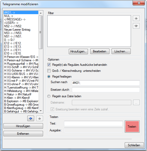

hallo,
ich habe die gleiche alarmierung wie du und habe das folgendermaßen geregelt, zuerst habe ich das telegram modifiziert, damit es anders ausgewertet wird und trennzeichen vorhanden sind. Die Stichwörter habe ich ein Raute-Zeichen vor und dahintergesetzt.
Und dann kannst du folgende Adressregel verwenden:
//N(?<latitude>.+)//E(?<longitude>.+)//[^\#]+\#(?<shortkeyword>.+?)\#(?<alarmtext>.+)
bosmon 1.png (50.2 KiB) 2768 mal betrachtet
