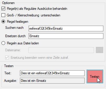

das kannst Du problemlos mit der Funktion Telegramm modifizieren machen:
2019-03-25 22_29_02-Window.jpg (22.87 KiB) 7826 mal betrachtet

Danke für die Antwort, so wie du es auf dem Bild zeigst habe ich es schon ausprobiert, das reicht aber leider nicht.
Ich möchte wirklich nur diese eine störende Zeichenkette allgemein ausblenden.
Davor und dahinter soll der Text "flexibel" bleiben.
