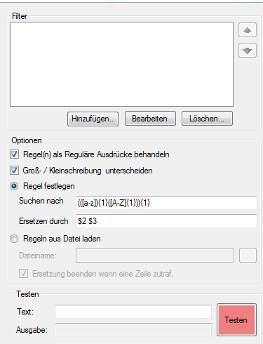

SeMa1505 hat geschrieben: 20. Nov 2019, 19:52 Wir bekommen die Straßennamen so rein "MaxMustermannstraße" aber ich möchte das Bosmon mir sie so anzeigt "Max Mustermann Straße".
Ich hatte das gleiche Problem.
Ich habe das gelöst indem ich bei Telegramme modifizieren eine Regel erstellt habe.
Die Regel sucht nach einem(!) Großbuchstaben auf den ein(!) Kleinbuchstabe folgt.
Zwischen dem gefundenen Buchstaben ($2) und ($3) wird dann ein Leerzeichen eingefügt.
Also suchen nach:
(([a-z]){1}([A-Z]{1})){1}
ersetzen durch:
$2 $3
Hier nochmal als Screenshot.
Telegramme modifizieren: Leerzeichen in Straßennamen einfügen
Achtung:
Die Regel ersetzt alle Vorkommnisse in der Meldung. ALso nicht nur im Straßennamen.
Matthias
