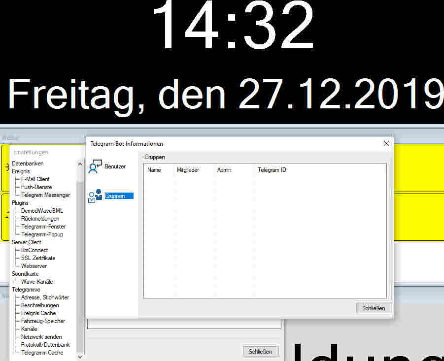

Ich habe hier noch ein Bild von dem Problem geteilt. wie bereits beschrieben: den Benutzer konnte ich finden, aber mit der Gruppe habe ich ein Problem. Obwohl es eine funktionierende gibt. Am einem Zweitrechner konnten die Gruppen hinzugefügt werden. Fragt mich aber bitte nicht, wie das ging. Die waren plötzlich da
Habt ihr eine Idee?
Habt ihr eine Idee?

Re: Telegram Bot in 1.5
Also, bei mir geht's so
Telegram öffnen, neue Gruppe erstellen, alle Leute hinzufügen und auch den Bot händisch hinzufügen (@deinenerstelltenbot suchen). Dann in bosmon bei Telegram gucken, da taucht die Gruppe auf und du kannst bei Telegram Ereignis was einstellen.
jetzt hat es funktioniert, das lag nur an dem chat mit der Gruppe. Sobald es ein paar Nachrichten gibt, wird die Gruppe aufgenommen.
