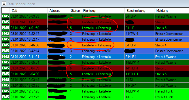

habe seit längerer Zeit mal wieder BosMon angeworfen um FMS auszuwerten. Die Daten werden aus BosWatch übermittelt.
Auswertung und Übertragung funktionieren, bis auf ein paar kleine Aussetzer, wunderbar.
Das Problem ist allerdings, dass sobald ein Fahrzeug den Status 4 oder 5 gibt hierbei als Richtung "Leitstelle -> Fahrzeug" angezeigt wird, obwohl dies logischerweise umgekehrt sein müsste (siehe Screenshot).
Alle anderen Status (1,2,6,7,8) werden mit der richtigen Richtung ausgewertet.
Kann mir jemand sagen, was ich hier falsch mache?
Viele Grüße
Auszug aus der Auswertung

woher bekommst du deine rohdaten?
F_MS
Beiträge: 6
Registriert: 24. Aug 2019, 17:58
Re: FMS-Status Richtung
Beitrag von F_MS »
Das Problem ist gelöst. Die Rohdaten kommen von multimon-NG. Dort lag auch der Fehler.
Konnte durch ein Update behoben werden.
