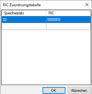

Speicherplatz 02 einer RIC in deinem System zuweisen (http://www.bosmon.de/doc/bosmon/1.5/cha ... ic-tabelle) und dann ein passendes Ereignis anlegen. Musst dir in dem Fall halt ne RIC ausdenken, zB 0474747 als RIC anlegen und dann in der Tabelle zuweisen (wie im Beispiel). Schon bist du fertig.

Also so:
Bildschirmfoto vom 2020-02-28 00-13-32.png (3.98 KiB) 7813 mal betrachtet
Dann habe ich ein Ereignis erstellt.

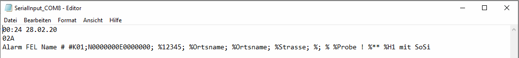

Wenn ich dann über einen Virtuellen Com Port via Putty eine Meldung absetze passiert allerdings gar nichts. Das die Meldung ankommt sagt zu mindestens das Log:
Bildschirmfoto vom 2020-02-28 00-24-47.png (7.04 KiB) 7813 mal betrachtet
Irgendwas stimmt noch nicht, ich weiß aber nicht was.

Ich stehe immer noch wie ein Ochs vorm Berg und komme einfach nicht weiter. Egal was ich mache es wird nix nach Divera übertragen. Gibts irgendwo ein Logfile das mir vielleicht zeigt wo BosMon bei der Auswertung hängt? Ich möchte erst mal ne Grundfunktionalität haben, das überhaupt alarmiert wird. Was wie und welche Texte das wird man spielerisch herausfinden. Aber wenn ein Input kommt, soll auch was raus gehen.

Fw112 hat soweit alles korrekt eingestellt, ob allerdings Putty den Zeilenumbruch so sendet wie ein BOSS würde ich nicht unterschreiben. Daher kann es sein, dass es beim "Nachspielen" mit Putty nicht funktioniert, mit einem richtigen DME jedoch schon.
