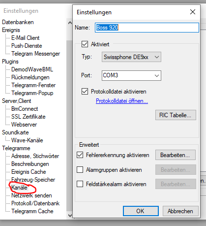

In der Zwischenzeit hat mir jemand die Möglichkeit gezeigt, wie es über den USB Port mit der Einstellung funktionieren soll, siehe Foto.
Ich habe es erstmal so eingerichtet.
Muss jetzt den ersten Alarm oder Probealarm abwarten.
[attachment=0]920.PNG[/attachment]
Wie hast du das denn bei dir gelöst?
- 920.PNG (25.57 KiB) 8199 mal betrachtet
Re: Einrichten BOSS 920 mit USB Schnittstelle in BosMon
Über den Comport und einen Comport-USB-Emulator rechnerseitig.Wie hast du das denn bei dir gelöst?
Hast du denn einen bestimmten Treiber installiert oder wie hast du das gelöst?
Es kann natürlich sein, dass in dem Kabel von dir bereits ein Chip vorhanden ist, der aus dem USB-Port eine Comport-Schnittstelle emuliert, sonst würde dir wohl gar nichts zur Auswahl stehen in BosMon.
Gerne. Bitte dann rückmelden ob es geklappt hat. Das hilft der Community hier immer sehr.

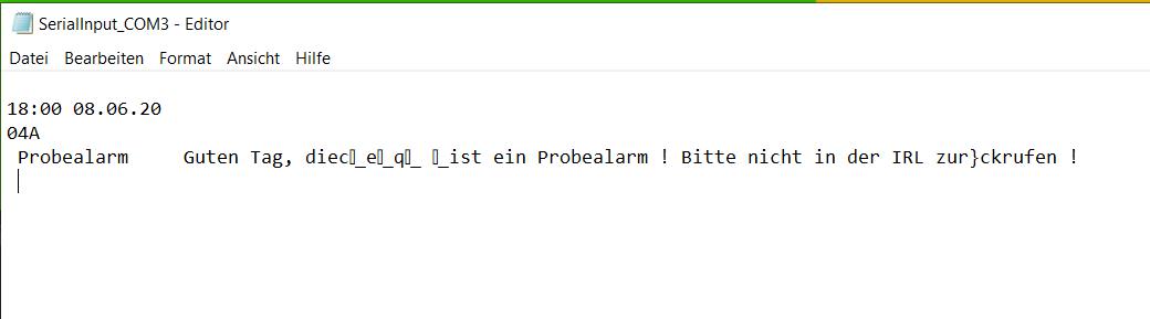

der Meldungseingang über den Port hat funktioniert (siehe Anhnang), jedoch ist die Meldung nicht weiter an Divera übermittelt worden.
Ich muss mal schauen welchen Haken oder einstellung ich ggf. nicht gesetzt oder vergessen habe.
- Protokoll Meldungseingang.PNG (9.85 KiB) 8171 mal betrachtet
na das ist doch schon mal super.
Ist die Meldung denn auch im BosMon-Meldungsfenster angekommen?
Wenn ja, dann ist wohl der Fehler in den Ereignissen zu suchen.
Und sind in BosMon dann auch die Umlaute richtig dargestellt worden?
Denn verstümmelte Nachrichten durch falsche Formatierung bzw. Codepage, inbesondere wenn Umlaute durch Sonderzeichen ersetzt werden können auch dazu führen, dass die Meldung dann nicht in die Schnittstelle von Divera24 eingespeist werden kann und dort zurückgewiesen wird wegen unzulässigen bzw. nicht escapten Sonderzeichen.
FFler

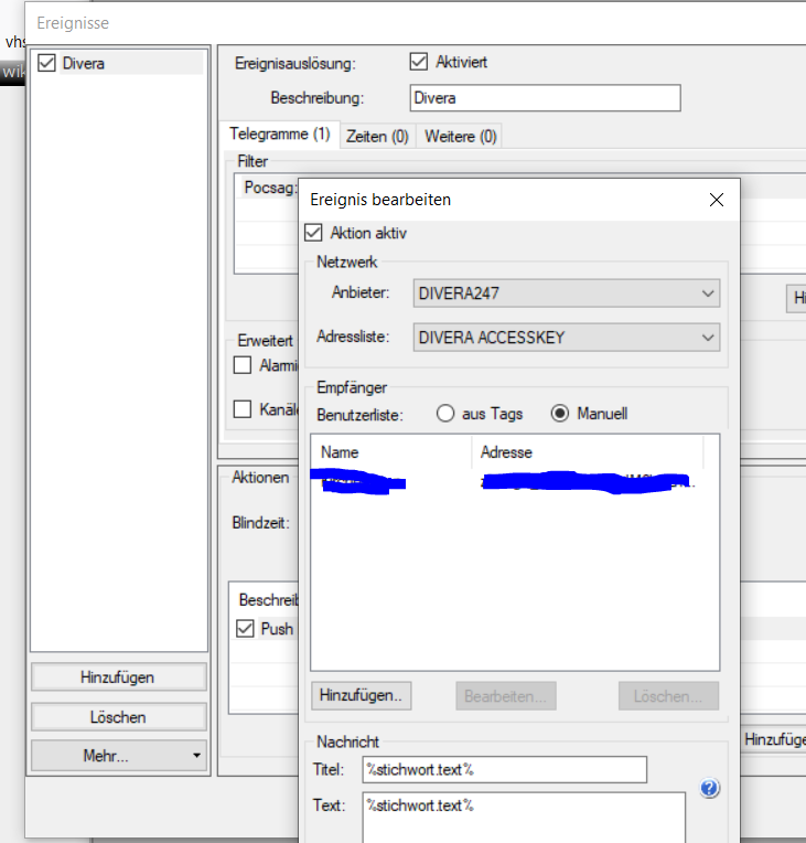

ChristianSHG
- Beiträge: 7
- Registriert: 17. Mai 2020, 12:23
Hallo Thomas,
das gleiche Problem hatte ich auch gehabt.
Hast du in BosMon unter Telegrammereignisse den Filter mit der Zuordnung der Programmierten Einheiten auf dem DME hinterlegt und unter dem Feld Aktion die Push Mitteilungen eingestellt und dort die WEB API hinzugefügt?(blau gestrichener Inhalt).
100% läuft es bei mir aktuell auch noch nicht, die Meldungen sind noch nicht sauber übermitelt worden. Der Alarm Eingang klappte aber.
Dazu habe ich noch Anpassungen gemacht und warte bis zur nächsten Alarmierung.
Christian
Christian
