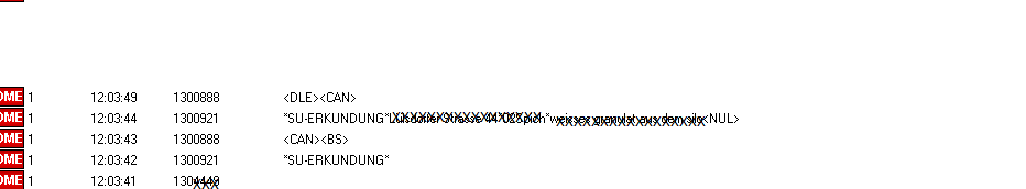

jetzt habe ich ein neues Probleme.
Die vollständige Alarmierung wird nicht gesendet, sondern gestückelt.
Der Sendet die Falsche Textric und der soll die nehmen wo der ganze Text drin ist.
Im Anhang ist ein Beispiel von meinem Problem.
Wenn ich alarmgruppen mache, habe ich ja das gleiche Problem. Der FE2 von Alamos setzt mir die meldung zusammen. Nur wenn der von Bosmon die kurze Nachricht bekommt, kann der auch nur den kurzen Text weiter geben. In diesem fall nur *SU-ERKUNDUNG*
Würde mich über eine Lösung Freuen.
Re: RIC senden von Bosmon zu Alamost
in der Telegrammwiederholung kommt erst der korrekte Text? Du könntest ja bspw. auf das <NUL> am Ende der kompletten Meldung triggern, sodenn das immer kommt.

Danke für den Tipp.
Ich habe den Melder jetzt an einer anderen stelle und der Text wird jetzt korrekt angezeigt :-)
