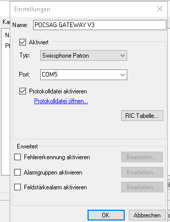

ich habe mir den POCSAG GATEWAY zugelegt und bin am versuchen den einzurichten.
Zur Zeit habe ich den mit COM5 verbunden und der gibt mir die Daten alle sauber wieder.
Auszug aus der LOG vom BOSMON:
Kanal offen.png (6.33 KiB) 3505 mal betrachtet

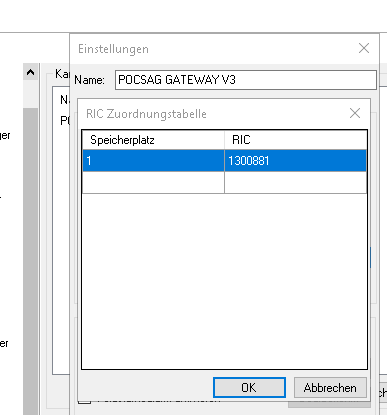

RIC liste.png (5.15 KiB) 3505 mal betrachtet
Wenn ich jetzt die RIC´s einspeise über die Liste dann zeigt er mir das nicht an im Telegramm Fenster.
Hat jemand eine Lösung?

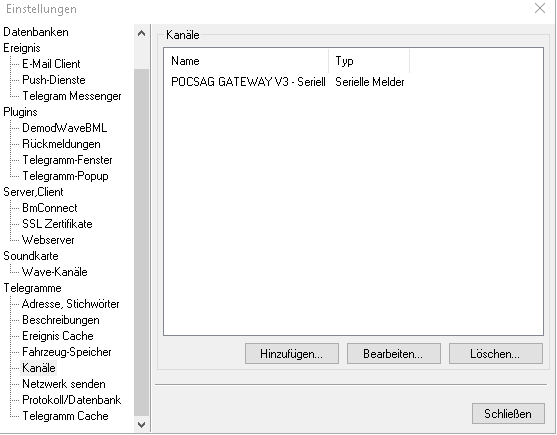

das geht in dieser Form leider nicht!
Schau mal hier --> http://pg.w-edv.de/software.html
Dort gibt es den sogennanten BOSMON Connector, damit geht es über Webserver Kanal.
Gruß Frank

ich bekomme das ganze sprich BosMon Connect einfach nicht eingerichtet bei mir.
Kann mir jemand eine kurze Anleitung geben wie ich das in BosMon genau einrichten muss?
