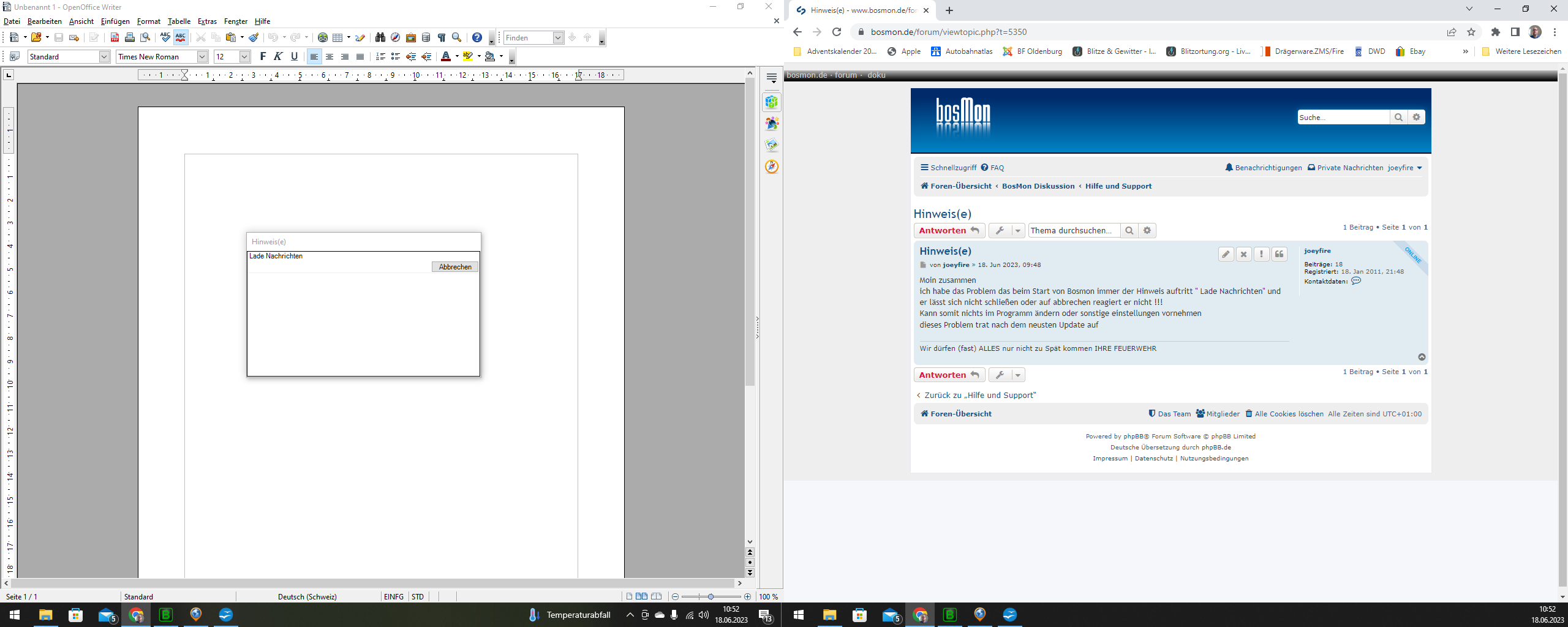

ich habe das Problem das beim Start von Bosmon immer der Hinweis auftritt " Lade Nachrichten" und er lässt sich nicht schließen oder auf abbrechen reagiert er nicht !!!
Kann somit nichts im Programm ändern oder sonstige einstellungen vornehmen
dieses Problem trat nach dem neusten Update auf

ich habe das fenster mal in ein leeres dokument gezogen sie im anhang

Beiträge: 4048
Re: Hinweis(e)
ich schlage vor, dass du die Anzahl der zu ladenden Nachrichten runterdrehst, damit er beim Start nicht so lange benötigt.

das problem ist ja das ich gar nicht erst in die einstellungen komme

auch eine neuinstallation bringt nichts

entweder auf "Abbrechen" drücken und einfach abwarten bis er fertig ist oder die bosmon.db temporär umbenennen, die "Laden"-Einstellungen in BosMon verändern, bosmon.db zurückbenennen und BosMon wieder starten.

es funktioniert wieder
hab es so gemacht wie du geschrieben hast
danke Thimo
