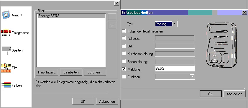

Möchte ein zusätzliches POCSAG TelegrammFenster erzeugen.
Dort sollen nur Zeilen angezeigt werden, wenn im Meldungstext der String "SEG2" vorkommt.
Irgendwie greift der Filter nicht, wird immer noch alles angezeigt. :cry:

klar!
Steht doch sogar in Deinem Screenshot ! Es werden alle Telegramme angezeigt die nicht verboten sind.
Verbiete die restlichen und dann klappts

mit welcher Logik verbiete ich denn die restlichen ?
Bitte ein Beispiel Danke

Filter:
Typ: Pocsag
[x] negieren

Ich verstehe die Beschreibung der Filter aber auch nicht so richtig.
Ich möchte alle Texte ausblenden lassen, die NICHT mit 925V beginnen.
Dann wäre der Filtertyp: Pocsag und ein x bei Meldung wo "925V" drin steht doch richtig, oder?

Und darunter neuer Eintrag mit:
bosmon hat geschrieben:
Filter:
Typ: Pocsag
[x] negieren
Re: POCSAG Filter
Eraser112 hat geschrieben:Ich verstehe die Beschreibung der Filter aber auch nicht so richtig.
also
Pocsag
Negieren : ( x )
meldung : ^925V
pocsag
negieren ( )
Pocsag
Negieren ( x )
so kommen nur meldungen durch die nicht mit 925V anfangen.
