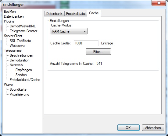

Cache¶
Für das Bereitstellen von bereits empfangenen Telegrammen im Netzwerk kann man die Cache-Funktionalität aktivieren.
Es gibt 3 Cache-Modi:
- Kein Cache: Es werden keine Telegramme gecached.
- RAM-Cache: Es wird eine konfigurierbare Anzahl an Telegrammen im Speicher vorgehalten. Werden Telegramme über das Netzwerk angefragt, so beantwortet BosMon die Anfrage aus dem Speicher. Die Anzahl der Telegramme ist begrenzt, dafür ist die Antwortzeit sehr schnell.
- Datenbank-Cache: Es werden Telegramme aus der konfigurierten Datenbank gelesen. Dr Cache selbst schreibt keine Telegramme in die Datenbank, sondern liest lediglich die gespeicherten Telegramme aus. Das Schreiben in die Datenbank kann im Reiter Datenbank konfiguriert werden.
