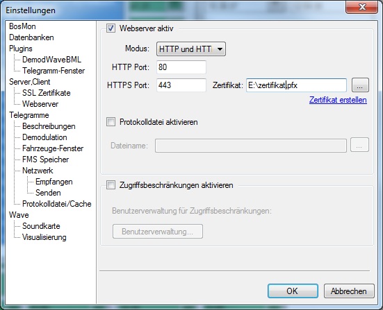

Die Webservereinstellungen lassen sich unter Datei->Einstellungen…->Server->Webserver bearbeiten.
Webserver aktivieren:
Ist der Haken vor dem Feld Webserver aktiv gesetzt, so wird der Webserver aktiviert.
- Modus: Es lassen sich die erlaubten Verbindungsmodi/Protokolle zum Webserver auswählen.
Möglich sind die Modi HTTP-Server und/oder HTTPS-Server.
- HTTP Port: In diesem Feld wird eingestellt, auf welchem TCP/IP Port der Webserver auf Anfragen hört. Der typische Webserver-Port ist 80, es lassen sich jedoch auch beliebige andere Ports benutzen.
- HTTPS Port: In diesem Feld wird eingestellt, auf welchem TCP/IP Port der Webserver auf verschlüssselte Anfragen hört. Der typische Port ist 443, es lassen sich jedoch auch beliebige andere Ports benutzen.
- Zertifikat: Bei der Nutzung von HTTPS ist ein SSL-Zertifikat zwingend erforderlich. Das Zertifikat muss im pfx-Format vorliegen. Mit einem Klick auf den Test Zertifikat erstellen werden Sie zu einer Hilfeseite weitergeleitet die die weiteren Schritte erklärt. Weitere Informationen zur Erstellung eines Zertifikats finden Sie hier: Howto:SSL_Zertifikat.

BosMon kann Zugriffe auf den Webserver protokollieren. Dies geschieht durch die Aktivierung der Option Protokolldatei aktivieren. Zusätzlich muss ein Dateiname angegeben werden.

Werden die Zugriffsbeschränkungen aktiviert, so ist vor dem Zugriff eine Benutzerauthentifikation erforderlich.
Benutzerverwaltung¶
Standardmäßig darf jeder Benutzer auf den BosMon Webserver zugreifen. Werden die Zugriffsbeschränkungen aktiviert, so wird nur noch Benutzern mit einer gültigen Benutzername/Passwort Kombination der Zugriff gestattet. Die Zugriffseinschränkungen lassen die in den Webserver Einstellungen über den Knopf Benutzerverwaltung einstellen. Weitere Informationen zur Benutzerverwaltung finden Sie hier: Benutzerverwaltung
