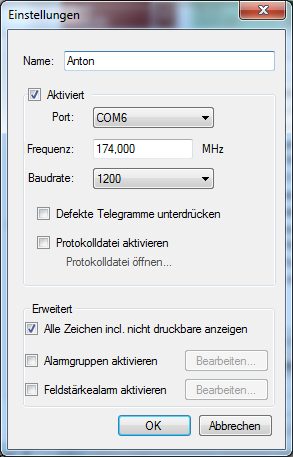

Das Gerät lässt sich unter Datei -> Einstellungen… im Menüeintrag Telegramme -> Kanäle hinzufügen und einrichten.
Einstellungen:
- Name: Geben Sie hier einen beliebigen Namen ein. Dieser Name identifiziert den Kanalnamen in BosMon.
- Aktiviert: Ist dieses Häkchen gesetzt, so werden die Daten vom Melder ausgewertet.
- Port: Serieller Port am PC, an dem der Pocsag-Analyer angeschlossen ist.
- Frequenz: Frequenz in Megahertz auf dem das Gerät Pocsag-Telegramme auswerten soll.
- Baudrate: Baudrate auf dem das Pocsag-Netz Daten überträgt.
- Defekte Telegramme unterdrücken: Wurden Telegramme empfangen die nicht korrigiert werden konnten, so können diese mit Aktivieren dieser Option verworfen werden.
- Protokolldatei aktivieren: Ist dieses Häkchen aktiviert, so wird eine Protokolldatei mit allen empfangenen Daten geschrieben. Dies sollte im normalen Betrieb deaktiviert werden.
Erweiterte Einstellungen:
- Alle Zeichen incl. nicht druckbare anzeigen: Standardmäßig werden nicht-druckbare Zeichen wie <EOT>, <NUL> nicht angezeigt. Wird diese Option aktiviert, so werden alle Zeichen angezeigt.
