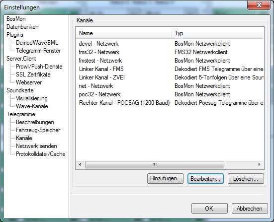

Kanaleinstellungen¶
Über den Menüpunkt Telegramme -> Kanäle in den BosMon Einstellungen lassen sich Kanäle für die Auswertung von Telegrammen hinzufügen.
In diesem Fenster werden alle verfügbaren und eingerichteten Kanäle angezeigt und verwaltet.
Die Einstellungsmöglichkeiten der einzelnen Kanäle entnehmen Sie den weiteren Seiten der BosMon Dokumentation..
Kanal hinzufügen¶
Durch Klicken auf den Hinzufügen Knopf öffnet sich ein Fenster in dem alle verfügbaren Kanaltypen angezeigt werden.
Die Kanäle sind in mehrere Kategorien unterteilt:
- Dekodierung über die Soundkarte
- Empfang von Daten über das Netzwerk
- Empfang von Telegrammen über die serielle Schnittstelle
Nach Auswahl eines Kanaltyps und Bestätigung mit OK kann der jeweilige Kanal konfiguriert werden.
Kanal bearbeiten¶
Durch Doppelklick auf einen Kanal oder durch Klick auf den Bearbeiten Button können einzelne Kanäle bearbeitet und deren Einstellungen verändert werden. Kanal löschen
Kanal löschen¶
Durch Klick auf den Löschen Button kann ein Kanal wieder gelöscht werden.
