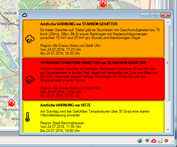

BosMon kann Wetterwarnungen anzeigen und auf Basis von Wetterwarnungen Ereignisse auslösen. BosMon kann Wetterwarnungen auf Basis von Regionen und/oder auf Basis von einzelnen Städten anzeigen. Damit können Warnungen für sehr scharf begrenzte Bereiche präzise und zeitgenau definiert werden.
Folgende Warnstufen sind möglich:
- Grün: Keine Wetterwarnung
- Gelb: Wetterwarnungen der Stufe gelb aktiv (Unterste Warnstufe)
- Organge: Wetterwarnungen der Stufe orange aktiv (Moderate Warnstufe)
- Rot: Wetterwarnugnen der Stufe rot aktiv (schweres Unwetter)
- Lila: Wetterwarnungen der Stufe lila aktiv (extremes Unwetter)
Sobald Wetterwarnungen abonniert sind, erscheint in das Stautsleiste ein Wettersymbol in Form einer Wolke. Die Farbe der Wolke orientiert sich an der schwersten, aktiven Warnstufe.

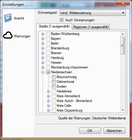

Fügen Sie ein Fenster für Wetterwarnungen hinzu, indem Sie auf Fenster->Hinzufügen->Wetterwarnungen-Fenster… klicken.
Konfiguration¶
Neben den Einstellungen zur Ansicht müssen die Warnungen die angezeigt werden sollen selektiert werden:
- Schweregrad: Wählen Sier hier den minimalen Grad der Warnung aus der angezeigt werden soll. Alle Warnung die einen geringeren Schweregrad haben, werden ignoriert
- Auch Vorwarnungen: Selektieren Sie dieses Feld wenn neben akuten Wetterwarnungen auch Vorwarnungen angezeigt werden sollen.
- Städte: Selektieren Sie alle Städte für die Wetterwarnungen angezeigt werden sollen.
- Regionen: Selektieren Sie alle Regionen für die Wetterwarnungen angezeigt werden sollen.
