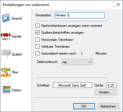

Konfiguration¶
Nach dem Hinzufügen muss das Fenster konfiguriert werden. Die Konfiguration lässt sich jederzeit über Fenster->Konfigurieren… aufrufen.

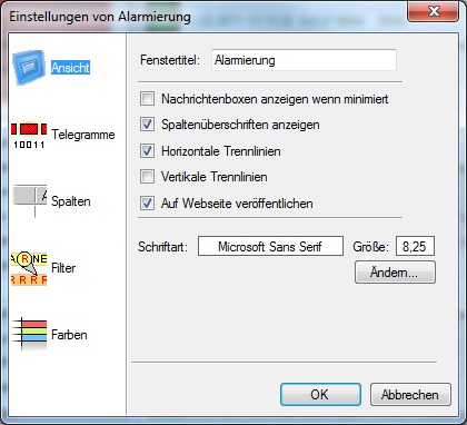

Ansicht:
In diesem Menüpunkt lassen sich die Einstellungen für die Ansicht des Fensters konfigurieren.
Einstellungen:
- Nachrichtenboxen anzeigen wenn Programm minimiert: Ist dieser Menüpunkt aktiv und BosMon minimiert, so werden beim Eintreffen neuer Telegramme am rechten Bildschirmrand Popup-Meldungen angezeigt.
- Spaltenüberschriften anzeigen: Zeigt Spaltenerklärungen im Telegrammfenster an.
- Horizontale Trennlinien: Zeigt zwischen den einzelnen Telegrammen im Telegrammfenster horizonale Linien an.
- Vertikale Trennlinien: Zeigt zwischen den einzelnen Spalten im Telegrammfenster vertikale Linien an.
- Auf Webseite veröffentlichen: Falls der Webserver aktiv ist, so lässt sich das Telegrammfenster über den Webserver anzeigen.

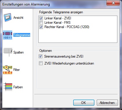

Telegramme:
In diesem Menüpunkt wird eingestellt, welche Telegramme angezeigt werden sollen.
Es werden alle Kanäle angezeigt, die konfiguriert sind (siehe Kanaleinstellungen).
- Sirenenauswertung bei ZVEI: Falls diese Option aktiviert ist, wird nach der 5-Tonfolge auf den Sirenen-Doppelton gewartet. Telegramme mit Doppelton werden daraufhin im Telegramm-Fenster als Typ „SIR“ dargestellt. Bitte beachten Sie, dass bei Aktivierung dieser Option die ZVEI-Telegramme um einige Sekunden zeitverzögert im Telegrammfenster erscheinen.
- ZVEI Wiederholungen unterdrücken: 5-Tonfolgen werden generell 2 mal hintereinander gesendet. Mit Aktivierung dieser Option wird die zweite 5-Tonfolge unterdrückt.
