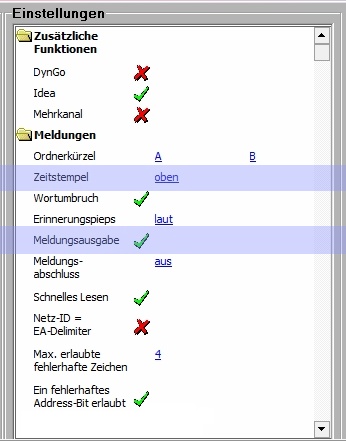

In den folgenden zwei Screenshots sind die wichtigsten Einstellungen markiert, um die Meldungsausgabe und das korrekte Format einzustellen.
Stellen Sie die Konfiguration Zeitstempel auf oben und aktivieren Sie die Option Meldungsausgabe:

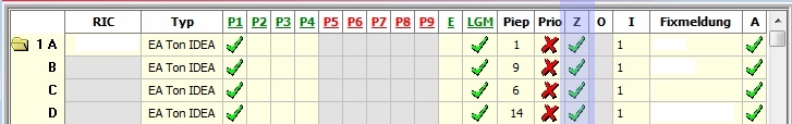

Setzen Sie in den Spalten A und Z den grünen Haken:

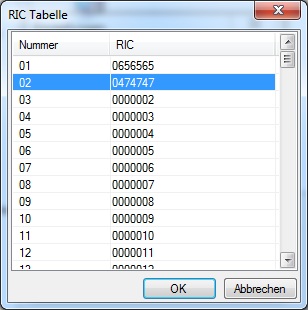

RIC-Tabelle¶
Die Meldeempfänger geben alle eingerichteten Schleifen an BosMon weiter. Die unterschiedlichen Meldeempfänger vergeben Namen für einzelne Schleifen. Damit BosMon die Schleifen die korrekten RICs zuordnen kann, müssen die Schleifennamen sowie die zugehörige RIC in BosMon in der RIC-Tabelle hinterlegt werden.
Tragen Sie dazu unter Nummer den Schleifennamen ein den der Melder ausgibt, tragen Sie unter RIC die Pocsag RIC ein die dem Schleifennamen zugeordnet ist.
Beispiel: Der Melder gibt als Schleifennamen 01A aus, dem Schleifennamen ist die RIC 0656565A zugeordnet. Somit wird in der RIC Tabelle als Nummer 01 eingetragen und als RIC 0656565 hinterlegt.
