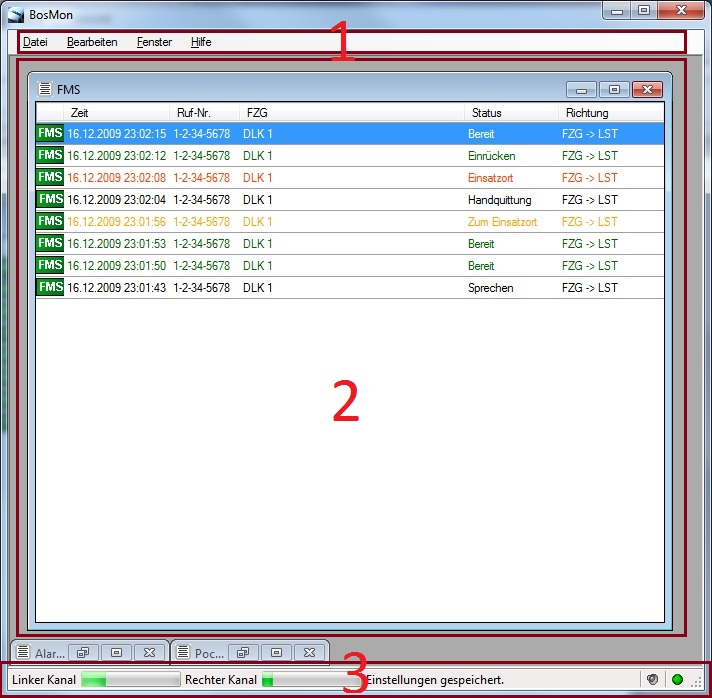

Die BosMon Oberfläche besteht aus dem Hauptfenster, dem Menü, dem Ausgabebereich und der Statusleiste.
- Menü
- Ausgabebereich
- Statusleiste
Das Hauptfenster¶
In Hauptfenster können diverse weitere Fenster eingefügt werden wie das Telegrammfenster, Kartenfenster usw.
Der Ausgabebereich¶
Im Ausgabebereich werden die Fenster angezeigt, die die Telegramminformationen anzeigen. Der Ausgabebereich ist beim ersten Start leer. Sie können im Menü unter Fenster->Hinzufügen zum Beispiel ein Telegramm-Fenster hinzufügen.
Die Statusleiste¶
Die Statusleiste zeigt wichige Informationen an. Sie ist variabel konfigurierbar.
- Ganz rechts liegt die Status-Ampel. Sie zeigt an, ob die Wave-Kanäle aktiviert sind. Mit einem links-Klick auf die Ampel lassen sich die Wave-Kanäle an- und abschalten.
- Links neben der Status-Ampel kann der Ton ein- und ausgeschaltet werden.
- Weiter links ist die Status-Ausgabe. Mit einem Klick auf den Text werden alle vorherigen Ereignisse angezeigt.
