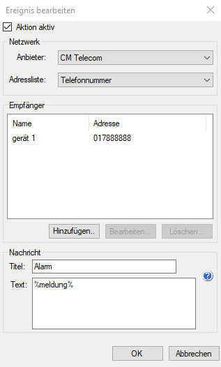

Prowl/Push-Nachricht¶
Push-Nachrichten lassen sich über die Telegrammereignisse generieren und senden.
Einstellungen:
- Aktion aktiv: Ist dieses Kästchen aktiviert, so werden Push-Nachricht bei Ausführen der Aktion gesendet.
- Netzwerk: In diesem Feld lassen sich alle eingerichteten Prowl/Push-Accounts auswählen und damit das Netzwerk bestimmen über welches die Nachricht verschickt werden soll.
- Adressliste: Liste aus der die Empfängeradressen für den jeweiligen Push-Anbieter entnommen werden sollen.
- Empfänger: Es lassen sich beliebig viele Empfänger eintragen die die Push-Nachricht erhalten sollen. Über den Button ‚Hinzufügen‘ lassen sich Geräte in die Empfängerliste eintragen. Weitere Details zu der Geräteverwaltung siehe Benutzerverwaltung.
- Nachricht: Der Inhalt des Feldes Text wird als Nachricht verschickt. Auch hier können Variablen benutzt werden, um beispielsweise die aktuelle Uhrzeit oder die POCSAG-Nachricht zu übermitteln.
Im Kapitel Pushprofil werden erläutert wie Push-Profile erstellt und bearbeitet werden können.

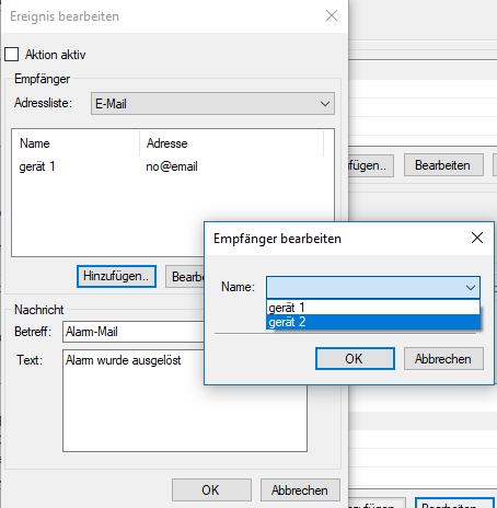

E-Mail senden¶
Über Aktionen lassen sich E-Mails senden.
Einstellungen:
- Aktion aktiv: Ist dieses Kästchen aktiviert, so werden E-Mails bei Ausführen der Aktion gesendet.
- Adressliste: Liste aus der die E-Mail Adressen entnommen werden sollen (hier sollte die Liste ‚E-Mail‘ eingestellt werden).
- Empfänger: Liste an Geräten die eine Mail erhalten sollen. In der linken Spalte wird der BosMon-Benutzername angezeigt, in der rechten Spalte die E-Mail des Geräts. Weitere Details zu der Geräteverwaltung siehe Benutzerverwaltung.
- Empfänger hinzufügen: Klicken Sie auf Hinzufügen, um weitere Empfänger hinzuzufügen. Wird das hinzuzufügende Gerät mit einem (*) angezeigt, so ist keine E-Mail Adresse in den Stammdaten hinterlegt.
- Nachricht: Die Inhalter der Felder Betreff und Text werden per E-Mail verschickt. Hier können Variablen benutzt werden, um beispielsweise die aktuelle Uhrzeit oder die POCSAG-Nachricht zu übermitteln.

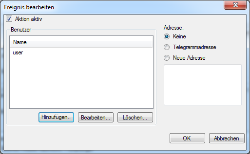

BosMon Mobile¶
Über diese Aktion lassen sich BosMon Mobile Clients alarmieren.
Einstellungen:
- Aktion aktiv: Ist dieses Kästchen aktiviert, so werden BosMon-Mobile Clients bei Ausführen der Aktion alarmiert.
- Benutzer: Liste an Benutzern die alarmiert werden sollen.
- Adresse: BosMon Mobile Clients können Adressen der Alarmierung auf einer Karte anzeigen. Es kann ausgewählt werden, ob dem Client keine Adresse, die Koordinaten/Adresse aus den Telegrammdaten oder eine neue Adresse übertragen werden soll.

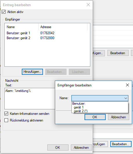

Telegram Nachricht¶
Über diese Aktion lassen sich Nachrichten über den Telegram Messenger versenden.
Einstellungen:
- Aktion aktiv: Ist dieses Kästchen aktiviert, so werden die Telegram-Nutzer bei Ausführen der Aktion alarmiert.
- Empfänger: Liste an Benutzern die alarmiert werden sollen. In der linken Spalte wird der BosMon-Benutzername angezeigt, in der rechten Spalte die Telefonnummer des Nutzers. Weitere Details zu der Geräteverwaltung siehe Benutzerverwaltung.
- Empfönger hinzufügen: Klicken Sie auf Hinzufügen, um weitere Empfänger bzw. Gruppen hinzuzufügen. Wird das hinzuzufügende Gerät mit einem (*) angezeigt, so ist seine Telegram-Adresse noch nicht bekannt.
- Text: Textmeldung die an die Nutzer geschickt werden soll. Hier können Variablen benutzt werden, um beispielsweise die aktuelle Uhrzeit oder die POCSAG-Nachricht zu übermitteln.
- Karten-Informationen senden: Ist dieses Kästchen aktiviert und ist eine Adresse zu der Nachricht hinterlegt, so werden den Nutzern die Koordinaten zu der Adresse zugeschickt.

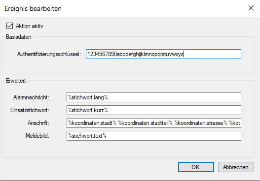

Fireboard Alarm¶
Über diese Aktion lassen sich Alarmdaten an die Einsatzführungssoftware Fireboard übermitteln.
Einstellungen:
- Aktion aktiv: Ist dieses Kästchen aktiviert, so werden die Daten bei Ausführen an das Fireboard Portal übermittelt.
- Authentifizierungsschlüssel: Diesen Schlüssel bekommen Sie im Fireboard Portal im Bereich AuthKey.
- Alarmnachricht: Die Alarmnachricht die übermittelt werden soll. Es können Variablen benutzt werden.
- Einsatzstichwort: Das Einsatzstichwort welches übermittelt werden soll. Es können Variablen benutzt werden.
- Anschrift: Hier wird die zu übermittelnde Adresse festgelegt. Es können Variablen benutzt werden.
- Meldebild: Das Meldebild wird in diesem Feld festgelegt. Es können Variablen benutzt werden.
Weitere Erläuterungen zu der Nutzung des Fireboard Portals finden Sie auf der Webseite der Firma Fireboard: https://fireboard.net/

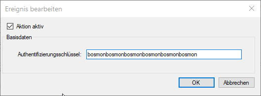

Fireboard Status¶
Über diese Aktion lassen sich Statusmeldungen an die Einsatzführungssoftware Fireboard übermitteln.
Einstellungen:

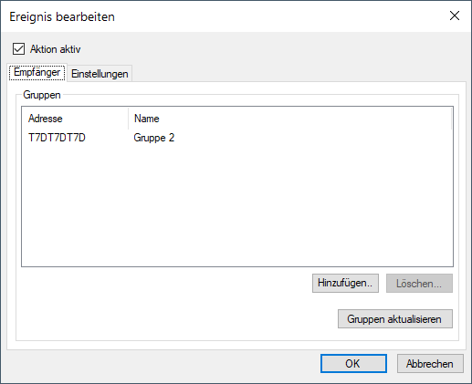

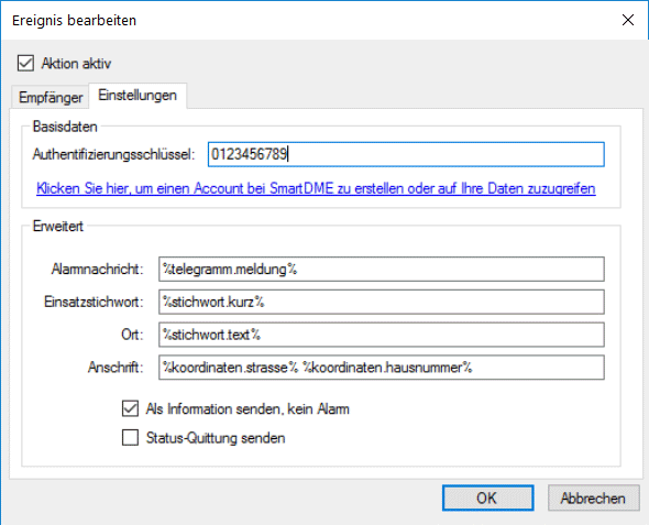

SmartDME Alarm¶
Mit der Aktion SmartDME können Alarme über den Dienst SmartDME https://www.smartdme.de/ versendet werden.
Tab Einstellungen:
- Aktion aktiv: Ist dieses Kästchen aktiviert, so werden die Daten bei Ausführung des Ereignisses an SmartDME gesendet.
- Authentifizierungsschlüssel: Tragen Sie hier den Authentifizierungsschlüssel aus ihrem persönlichen Bereich auf der SmartDME-Webseite ein.
- Ort: Der zu übermittelnde Einsatzort. Es können Variablen benutzt werden.
- Als Information senden, kein Alarm: Die Meldung wird mit dem Parameter „Information“ an SmartDME übermittelt.
- Status-Quittung senden: Status-Quittung an den Server zurücksenden.
Tab Empfänger:
Tragen Sie mindestens eine SmartDME-Gruppe ein. Die Gruppenadressen finden Sie in Ihrem SmartDME-Account. Wenn der korrekte Authentifizierungsschlüssel eingetragen wurde kann BosMon die verfügbaren Gruppenadressen und Gruppennamen abrufen und anzeigen.
