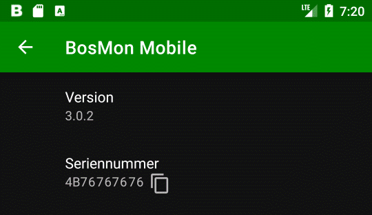

Seriennummer rufen¶
Dem Serverbetreiber muss die Seriennummer der BosMon Mobile Geräts bekannt sein. Die Seriennummer finden Sie im Menüpunkt Über:
Klicken Sie auf das Kopieren-Symbol hinter der Seriennummer, um die Seriennummer in die Zwischenablage zu kopieren und dem Serverbetreiber bspw. per Mail zukommen zu lassen.

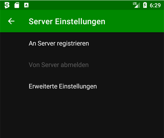

Öffnen Sie das Menü und wählen den Punkt Servereinstellungen.

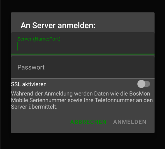

Klicken Sie auf An Server registrieren, um den Anmeldevorgang zu beginnen. Im folgenden Dialog werden die notwendigen Serverdaten abgefragt.
Tragen Sie im Feld Server den Servernamen des BosMon Servers ein. Falls ein Passwort zur Anmeldung notwendig ist, so tragen Sie dieses im Feld Passwort ein.
Klicken Sie auf Anmelden, BosMon Mobile registriert sich nun am BosMon Server.
