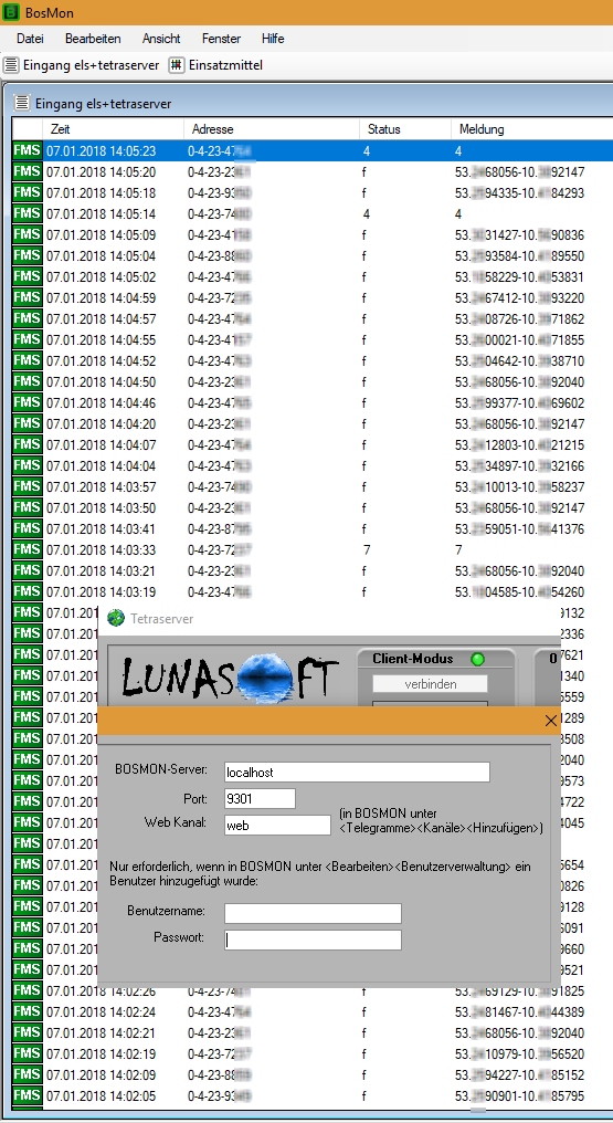

so sieht es real aus, wenn ich mit dem Tetraserver einen Tetra-Eingang über den "fms" - type einspiele:
http://www.lunasoft.de/downloads/bosmon.jpg
Wobei auch "es spricht" und SDS-Inhalte angezeigt werden können.
Der Nachteil ist aber, dass die Issi mit genau 8 Stellen übergeben werden muss. Das macht der Tetraserver zwar automatisch, ist aber nicht die optimale Lösung.
Daher wäre ein type=tetra wirklich nicht schlecht.
