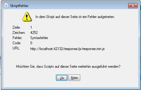

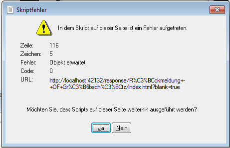

Beim Hinzufügen eines Rückmeldefensters bzw. bei dessen Konfiguration kam dann wieder Scriptfehler. Siehe Anhang. Evtl. liegts an den Umlauten im Fenstertitel?
Rückmeldefenster editiert 01.PNG (11.55 KiB) 12499 mal betrachtet
Rückmeldefenster editiert 02.PNG (12.02 KiB) 12499 mal betrachtet
Rückmeldefenster editiert 03.PNG (13.12 KiB) 12499 mal betrachtet
Soweit erstmal meine Rückmeldung.
Ich teste weiter...

bosmon hat geschrieben: 27. Sep 2019, 13:37 Hallo,
DMERelaySeelitz hat geschrieben: 27. Sep 2019, 09:41 Beim Hinzufügen eines Rückmeldefensters bzw. bei dessen Konfiguration kam dann wieder Scriptfehler. Siehe Anhang. Evtl. liegts an den Umlauten im Fenstertitel?
In der neuesten Betaversion 1.5.0.1995 sollten keine Fehlermeldungen beim Laden der Rückmeldungsfenster mehr kommen.
habe jetzt die Version 1995 drüber installiert.
Leider haben sich die Skriptfehler bei mir nach dem Update vermehrt.
Beim Starten bzw. nach Konfiguration eines Rückmeldefensters kommen insgesamt fünf Dialoge mit Skriptfehler. Ich lasse jeweils weiter ausführen. Da können also auch Folgefehler dabei sein.
query.min.js Zeile 3 Zeichen 43
Das Objekt unterstüzt diese Eigenschaft oder Methode nicht
Code 0
materialize.js Zeile 1084 Zeichen 11
Bezeichner erwartet
Code 0
response.jquiery.min Zeile 1 Zeichen 27
jQuery ist undefiniert
Code 0
response.min.js Zeile 1 Zeichen 4252
Systaxfehler
Code 0
../<Fenstertitel>/index.html?blank=true Zeile 116 Zeichen 5
Objekt erwartet
Code 0
Die Skriptfehler bzgl. GoogleAPI kommen auch noch.
