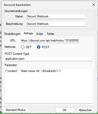

ich muss das Thema nochmal ausgraben weil ich die Discord Webhook Variante testen möchte.
Leider wird keine einzige Meldung in den Discord geschickt
Screenshot 2026-06-15 164551.png (21.94 KiB) 69819 mal betrachtet
Ist das denn so korrekt?

Ein Paramter %Einsatzinfo% ist mir auch nicht bekannt, daher vermutlich auch nicht möglich.
Versuche es mal mit %telegramm.meldung%
