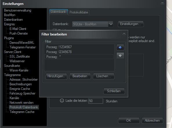

wie hast du denn den filter eingestelltpaddy1991 hat geschrieben:Hallo,

so sollte es eigendlich klappen
Pocsag
x negieren
x Adresse 1234567
Pocsag
x negieren
x Adresse 2345678
Pocsag
siehe Bild
Gruß Martin112
- doku.jpg (33.82 KiB) 6237 mal betrachtet

Da Du nur verboten und nicht erlaubt hast wird auch nichts mehr gespeichert. Also, wie Martin112 gepostet hast, am Ende z.B. einen leeren Pocsag-Filter einfügen.Wurden Filter eingetragen, so werden nur Telegramme gespeichert die explizit erlaubt sind.
Re: Abspeichern in MySQL
leerer Pocsag-Filter ist drin und es Funktioniert, vielen dank
