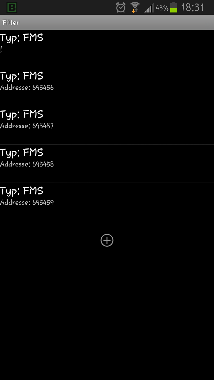

So hab jetzt alles hinbekommen , BMM verbindet sich jetzt auch ( nach dem ich Wlan ausgemacht habe ) nun hab ich jetzt das nächste problem , ich hab ein alarmfilter eingerichtet und soll alle fms statis unterdrücken bis auf die von meinem ort. so klappt das auch ganz gut nur jetzt garkein popup mehr eingerichtet habe ich es so siehe bild.
vll kann mir da jemand bei helfen
- Screenshot_2013-09-30-18-31-25.png (57.18 KiB) 5412 mal betrachtet
Re: webserver nicht erreichbar
Falsche Reihenfolge.
Erst das was durchkommen soll und dann den Rest negieren.
Also dein ersten Filter als letztes einfügen!
Alles klar alles wunder bar hat geklappt
danke schön
