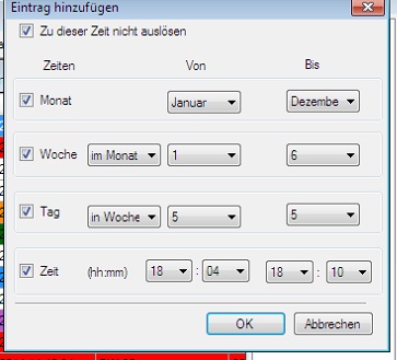

also es klappt nicht.Er löst die normal Alarm Prowl nicht aus. Ich poste dir mal die Einstellung vielleicht hab ich en Fehler drin.
Habe bei der Normalen Alarm Prowl die zeit so eingestellt:
haken bei nicht auslösen
Monat: jan.-Dez.
Woche in Monat: 1-6
Tag in Woche: 5-5
Zeit: 18:04- 18:10
Bei der Prowl für Probealarm hab ich die gleiche Zeiteinstellung und ab den Haken bei nicht auslösen draußen gelassen nicht gesetzt.

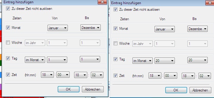

wenn ich das richtig verstanden habe, sieht es so also aus bei dir.
Nicht auslösen.jpg (39.37 KiB) 6125 mal betrachtet
was ja dann beteuten soll .
nicht auslösen am 5.01, 5.02, 5.03, 5.04, 5.05, und 5.06 jeweils
18:04 - 18:10
oder anders erklärt :
18:04 bis 18.10 keine auslösung am 5 tag eines monats (bzw. 1 - 6 woche) von Januar bis Juni
da es bei uns Probealarm am ersten und am 20. eines Monats gibt habe ich es so eingetragen.
alarm zeiten.jpg (69.4 KiB) 6125 mal betrachtet
Grüsse Sascha
wiwa112
Beiträge: 30
Registriert: 13. Mär 2013, 16:42
Re: Prowl und Telegrammereignisse Funtionsfrage
Beitrag von wiwa112 »
Jaein oben das past das der alarm zwischen 18:04-18:10uhr nicht aus löst dafür soll jeden freitag das ganze jahr zwischen 18:04-18:10uhr das probealarm ausgelöst werden.
