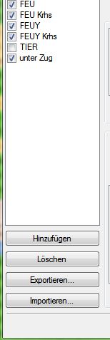

Re: Regel für mehrere Wörter in einer POCSAG Meldung erstell
Moin,Heisenberg hat geschrieben:Durch die Anordnung der Filter, den spezielleren Filter nach oben. Wenn der zutrifft, wird der allgemeinere nicht mehr abgefragt.
das funktioniert leider nicht, schon daher weil man die Filter auf der "linken" Seite nicht selbst in der reihenfolge anordnen kann.
Gruß Andi
