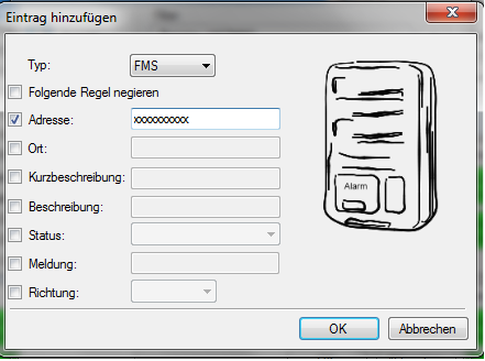

Re: Fenster eröffnen mit nur einem Fahrzeug
Wie muss dass dann aussehen, der Filter?
der filter muss wie folgt aus sehen:
- FMS Filter 1.png (46 KiB) 6402 mal betrachtet
derdumme01
- Beiträge: 65
- Registriert: 11. Mär 2015, 07:48
Naja das ist ja ein Telegrammereignis. Ich will ja ein Fenster!
das ist schon so richtig
du erstellst ein neues telegramfenster => gehst in die einstellung => da dann bei kanal aktivieren wo dein FMS ankommt => weiter zu filter und da dann den folgenden Filter einsetzen wie Pckochi schon beschrieben hat.
So wird dann nur das Fahrzeug angezeigt was du eingestellt hast.
