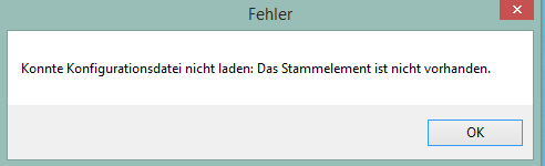

Was soll ich tun? BM öffnet nicht mehr!!

Eine Sicherung sollte man ja immer haben. Alles sichern und BM mal überinstallieren.
Re: Hilfe, Bosmon öffnet nicht
da ist die Konfigurationsdatei beschädigt. Im Ordner der Konfigurationsdateien gibt es backups der bosmon.cfg, einfach ein ältere Version wieder einspielen (aus dem Ordner mit der höchsten Zahl): http://www.bosmon.de/doc/Konfigurationsdateien
