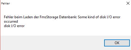

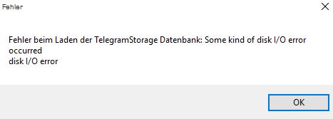

ich bekomme seit heute die fehlermeldung beim starten von BM
Fehler beim Laden der Benutzerdatenbank: Some kind of disk I/O error occurred disk I/O erros
und auch von der FMSStorange und telegram storänge
was ist das

searchandrescue2 hat geschrieben:ich bekomme seit heute die fehlermeldung beim starten von BM
was ist das
Ich habe inzwischen sogar meine gesicherten daten eingefügt wieder und die fehler bleiben bestehenn ich weis nun nicht mehr weiter ich brauche dringend hilfe

da scheint es Probleme mit der SQLite-Datenbank zu geben.
Such bitte in dem Ordner wo die Datenbanken liegen die Journal-Datei und lösche diese. Standardmäßig liegt die Datenbank hier (genau so im Explorer eintippen):
%appdata%\bosmon
