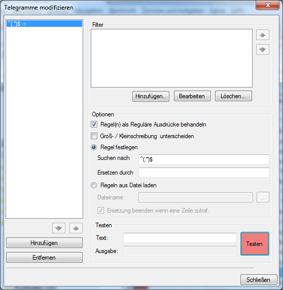

Re: POCSAG-Meldung "leeren"
Du kannst das genau so machen wir firefighter112 beschrieben hat, mit "Telegramme modifizieren" kannst Du den Text leeren, z.B. so wie im angehängten Bild.
- ersetzen.png (61.53 KiB) 7745 mal betrachtet
danke.
1. Nach was soll ich suchen, wenn jeder neue Text ein zufälliger Wirrwar aus allen möglichen Zeichen ist?
2. Wo wähle ich den richtigen Kanal aus, auf dem die POCSAG Telegramme modifiziert werden sollen?
3. Wann wird ein Telegramm modifiziert? Vor oder nachdem der virtuelle Kanal gegriffen hat?
Wie bereits gesagt, möchte ich ein POCSAG Telegramm - das auf dem POCSAG Kanal eingeht - leeren, damit es vom DME über den virtuellen Kanal neu befüllt werden kann.
danke.
