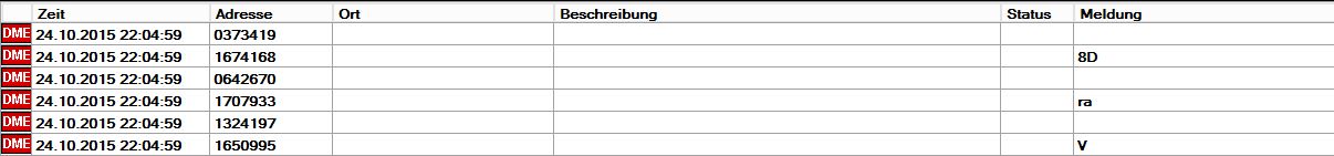

Hallo ich brauche Hilfe, wie kann ich es einstellen ohne jede einzelne RIC zu Negieren. das wie auf dem bild die rics nicht angezeigt werden

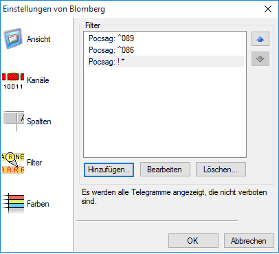

Guten Morgen,
als erstes negrierst du die DAG Rics.
Dann erstelle jeweils einen neuen Filter der so aussieht.
Natürlich mit dem Anfang aus Deiner Region
^123.*
Dann den nächsten.
^124.*
und immer so weiter.
Ganz zum schluss nur ein Pocsag Filter
Negrieren (X)
Adresse ( ) leer lassen.
Durch diese Filterung werden nur noch die gewünschten Bereiche anzeigt, der Rest ist dann unterdrückt.
So habe ich es bei mir gelöst und es klappt perfekt.

jo danke hört sich sehr kompliziert an aber ich werde es mahl versuchen
Re: hilfe beim Negieren
ja da muss man sich etwas hinfuchsen, aber wenn man das erstmal drauf hat ist das ganz einfach.
http://www.bosmon.de/doc/BosMon/Telegramm-Filter
http://www.bosmon.de/doc/Howto:Filter_FAQ
Die Alamierungsrics sind bei uns je nach Hilforganisatzion und Lankreis mit den Anfangszahlen der Ric Adresse identisch.
Somit habe ich diese Rics im Filter zugelassen und der ganze Rest wird raus gefiltert.
