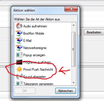

falls ich das jetzt richtig verstanden haben sollte:

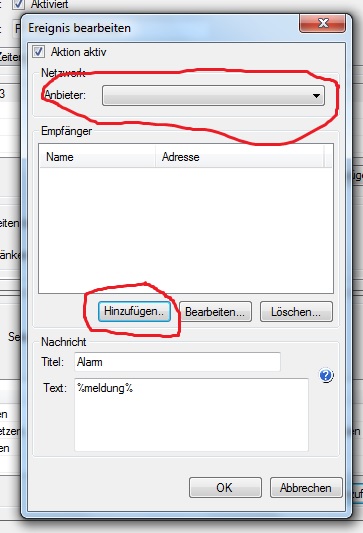

Um Prowl zusammen mit BosMon nutzen zu können, musst du ein Telegrammereignis erstellen und dort die Aktion "Prowl/Push Nachricht" hinzufügen.
Dann den Anbieter auswählen, einen Empfänger einrichten und dabei den jeweiligen API Key (den du vorher generiert haben musst, auf der Webseite von Prowl) eingeben.

Danke! Das hat wohl schonmal geklappt nur irgendwie ist das Fenster noch grau. Ich wollte halt die Meldungen am Pc bekommen.
