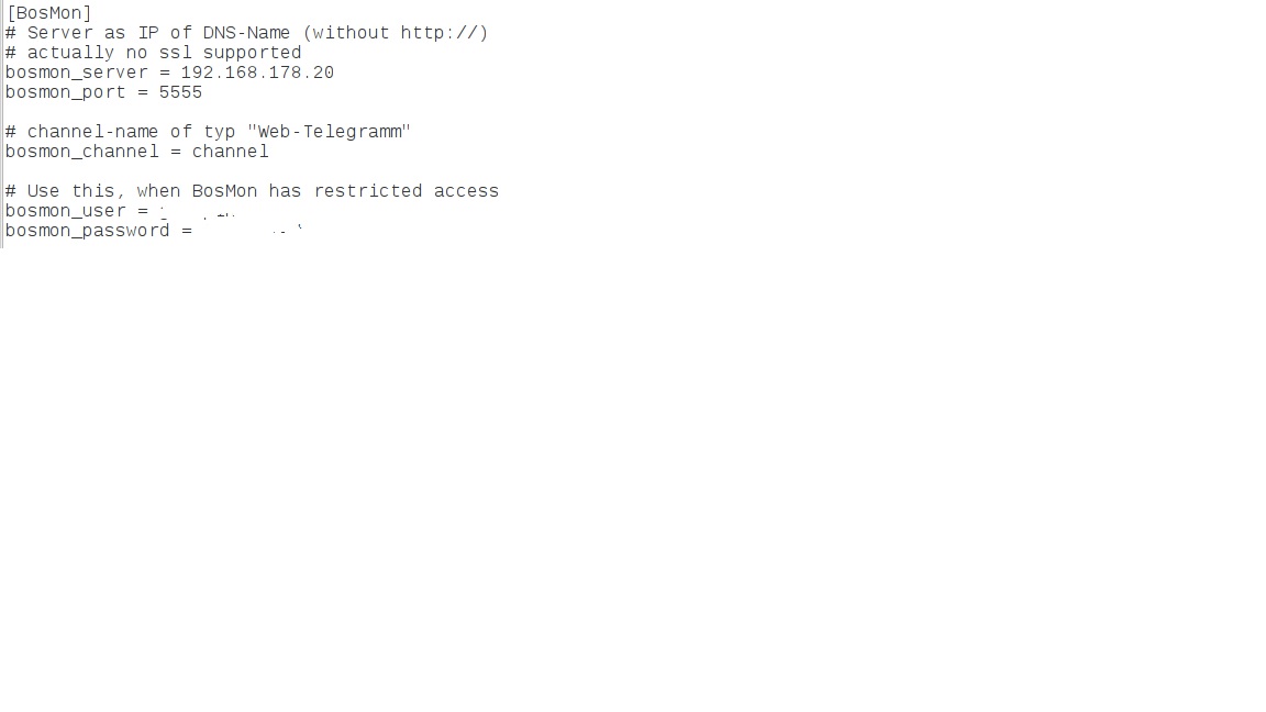

Mich hat die Konfiguration von Boswatch --> Bosmon auch einige Zeit gekostet.
Zunächst einmal zu den Einstellungen in Bosmon, mit denen es bei mir funktioiert:
  • Webserver aktiv
    Http und Https aktiviert
    Port Http habe ich auf 5555 umgestellt, weil 80 nicht funktionieren wollte (evtl. Doppelbelegung prüfen usw.)
    Https Port 443 (Standard)
    Einstellungen - Kanäle - Web Telegramm - Name "channel" (kann man dann ggf. zu einem virtuellen Kanal zusammenfassen)
Im Bild die Einstellungen in der Config in Boswatch (nicht im Bild die von dir angesprochene Aktivierung mit "1")
  • bosmon_server: Da wo dein Bosmon drauf läuft
    bosmon_port: 5555 (https wird in der Version nicht unterstützt, deshalb den http-port)
    Dann den Namen des Web-Telegramm-Kanals (muss gleich sein)
    und ggf. deine Login-Daten, um dich anzumelden
Man kann es bestimmt noch besser und "richtiger" konfigurieren aber so kommen die Meldungen bei mir ohne große Linuxkenntnisse in Bosmon an.
Ach so, ich nutze noch eine ältere Version (die erste?) von Boswatch aber die Config sollte vergleichbar sein.
