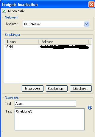

Leider komme ich immer eine Fehlermeldung wenn Daten an BOSNotifier.
Vielleicht kann mir einer die richtigen Einstellungen zukommen lassen beziehungsweise was muss ich wo eintragen.
Fehlermeldung bei BOSNotifier

Re: Fehlermeldung bei BOSNotifier
Hey
welche version benutzt du
ab version 1.4 werden andre Variablen benutzt
http://www.bosmon.de/doc/BosMon/Variablen
dann muss anstatt %meldung% folgende variable stehen %telegramm.meldung%

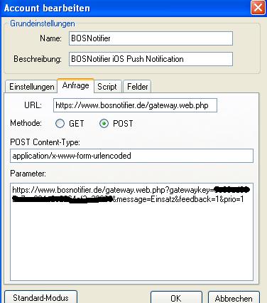

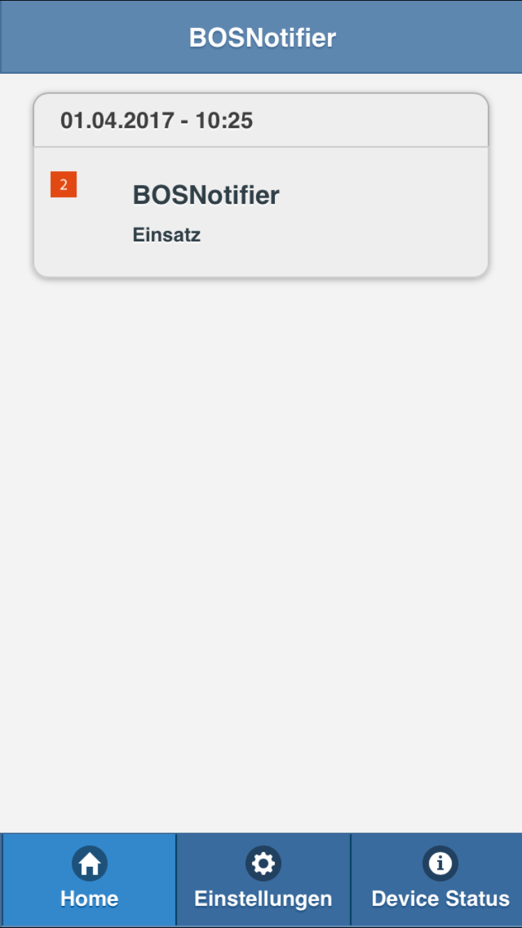

Hallo Martin,
erstmal Danke für deinen Tip!
Ich nutze die Version 1.4.2.1549. Das jetzt Alarmierungen an BOSNotifier gesendet werden habe ich hinbekommen, musste unter Account bearbeiten und Parameter das https:// weg lassen und (gatewaykey=xxx&message=Einsatz&feedback=1&prio=1) eintragen.
Unter Ereignis habe ich deinen Tip befolgt und %telegramm.meldung% eingetragen, nur leider werden immer noch keine Meldungen auf der BOSNotifier App angezeigt. Wenn eine Alarmierung eingeht, steht nur Einsatz drin.
Vielleicht hast du noch einen Tip für mich! Vielen Dank im Voraus.
wie hast du es den getestet
per original meldung der per "scanner" oder auch andere eingangskanäledie pocsag meldung rein kommt oder hast du auf "Testen" gedrückt
wenns das letzte ist wird es immer so ausehen oder ne fehlermeldung kommen.
also dann einfach warten bis eine original meldung reinkommt.
Hey
Ich habe gewartet bis Original Meldungen (per Scanner) eingegangen sind. Leider passiert nichts, immer das gleiche wie im Screenshot.
P.S.: Vielleicht kannst Du mir deine Einstellungen für BOSNotifier zukommen lassen.
Du musst im Ereignis die Variablen angeben die übermittelt werden sollen: http://www.bosmon.de/doc/BosMon/Variablen
Hallo bosmon,
die Variablen im Ereignis habe ich schon eingegeben, aber leider ohne Erfolg. Bekomme immer noch die Meldung wie im Screenshot.
Der Account ist richtig einstellt! Ich denke mal es hat was im Ereignis mit dem Empfänger zu tun.
Was müsste ich als richtige Adresse eintragen?
wenn die Variablen korrekt eingetragen sind sollte BosMon die Daten auch senden. Was genau bei BOSNotifer als Empfänger eingestellt werden muss kann Dir sicher BOSNotifier sagen, das System und das Plugin kommt ja von denen.
