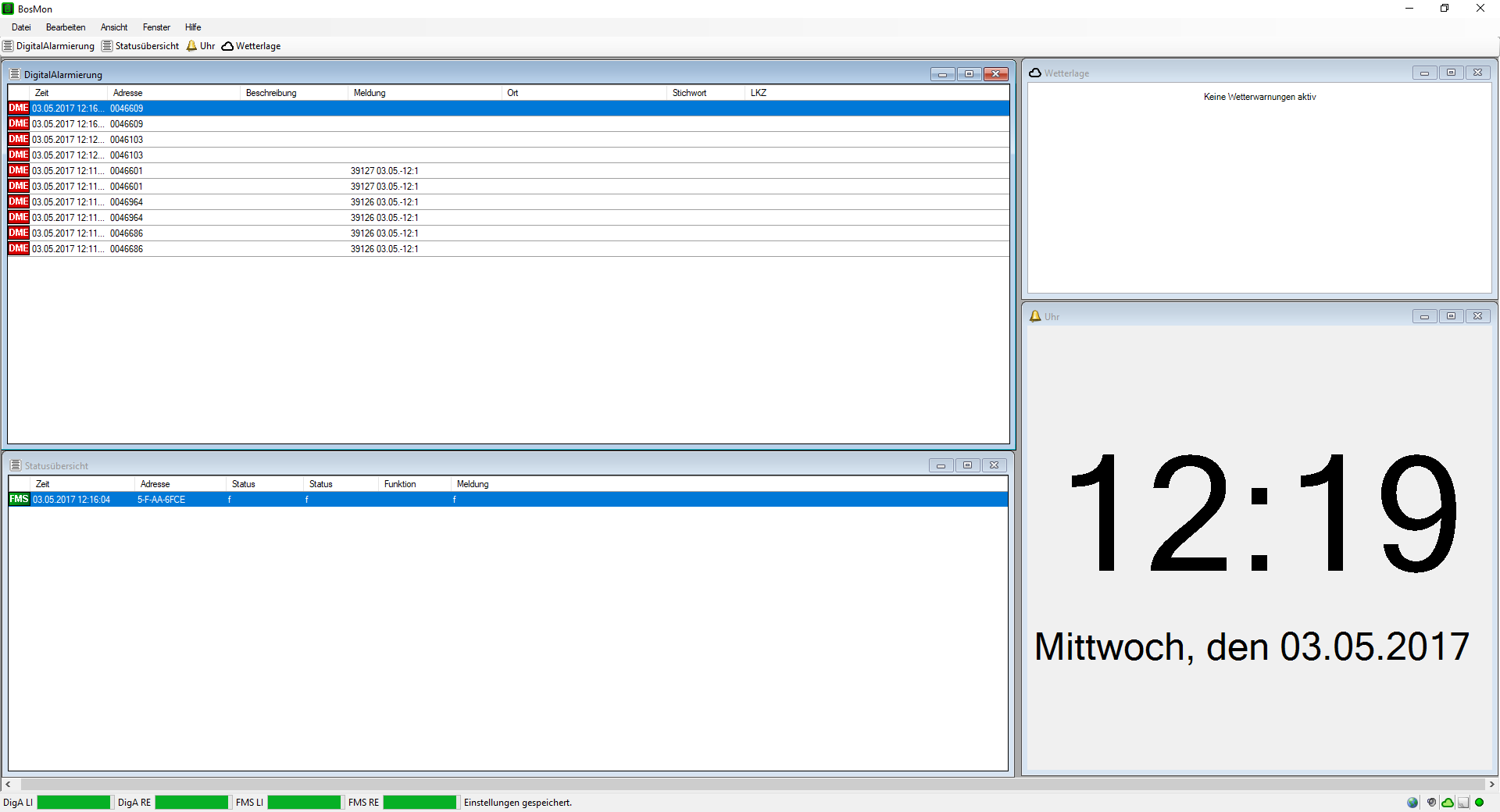

Hallo Zusammen,ich habe eine frage.Ich habe mir jetzt auch BosMon zugelegt..Habe einen Uniden UBC69XLT-2 Funkscanner und BosMon soweit eingestellt (Hilfe über fernwartung) das alles gehen sollte.Ich bekomme FMS und DME rein aber leider nicht alles und auch nicht mit der Straße,Lage und Fahrzeug.Die Rics habe ich nochnicht.Aber es geht ja auch ohne rics allerdings zeigt es mir nur die leeren meldungen an..An was liegt das ? Wie muss ich die 2 Drehregler richtig einstellen?
mfg Rico2001
So sieht es dann aus.

Evtl wird bei euch verschlüsselt alarmiert und Bosmon filtert die nicht druckbaren Zeichen heraus.
Diese Funktion zum testen mal deaktivieren: http://www.bosmon.de/doc/BosMon/Pocsag_Kanal
