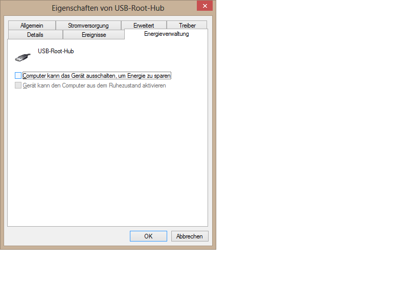

schaue dir bitte zusätzlich zu den genannten Tips auch einmal im Gerätemager die USB einstellungen an.
Schalte da in den Energieverwaltung " Computer kann das Gerät ausschaltem um Energie zu sparen" ab.
Sonst auch gerne mal per PN Melden.
Selbigen Gruß aus der Nachbarschaft.

Das habe ich gemacht und ich glaube daran lag es, hab gestern nen Testalarm rausgeschickt und sie da zu 100% alles da.
Danke für die vielen Tipps.
