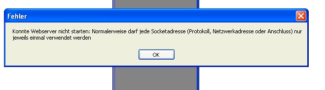

habe jetzt das ganze einmal deinstalliert und neu installiert und jetzt kommt das hier:
Was mache ich blos falsch...
Re: Netzwerkclient einrichten - Verbindung nicht möglich
auf dem von Dir eingetragenen Webserver-Port hört bereits ein Programm. Benutze einen anderen Port.

Hm also die Ports habe ich durchprobiert aber es klappt immer noch nicht.
Ist es relevant, dass das Symbol "Webserver" grau ist. Sobald ich http als Webserver aktiviere wird selbiges Symbol grün
Aber egal was ich einstelle im Browser sehe ich alle Telegramme nur Bosmon kann zum Bosmon Webserver keine Verbindung aufbauen

Hast du noch Teamviewer oder ein anderes Programm laufen, das evtl. den Port 80 belegt?

Ja habe ich... Bin jetzt mit bosmon auf port 12000
Die Fernwartung läuft über UltraVNC und Teamviewer
Ist das ein Problem?

Einfach im Teamviewer angeben, dass er den Port 80 nicht belegen soll. Hab ich auch gemacht, funzt einwandfrei.
