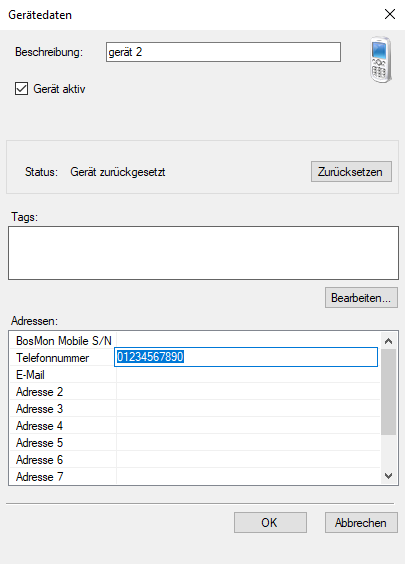

3) Im Benutzermanager Gerät(e) hinzufügen und Telefonnummer beim Gerät eintragen:

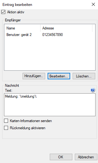

4) Ereignis erstellen, Aktion "Telegram Nachricht" hinzufügen und Gerät(e) aus der Liste auswählen:
