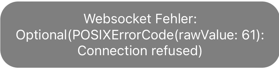

Re: WebSocket Fehler: undefined am Computer
Komisch bis jetzt lief es immer, jetzt bekomme ich beim öffnen von BMM diesen Fehler, kann jemand helfen ?
