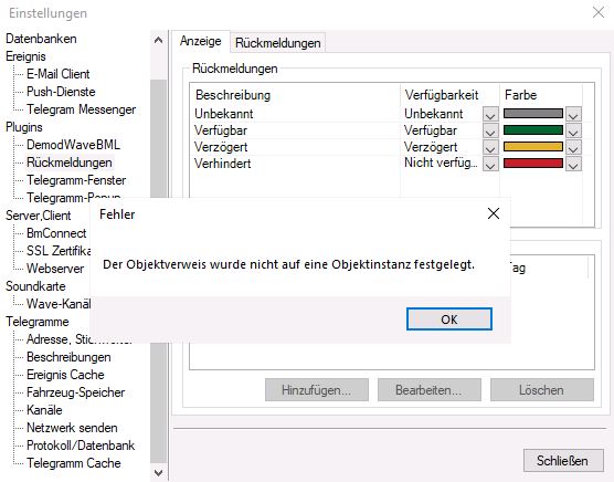

Deaktiviert man im Rückmeldeprofil eine der 4 möglichen Rückmeldungen, dann erscheint die Fehlermeldung "Die Eigenschaft "color" eines undefinierten oder Nullverweises kann nicht abgerufen werden."

nun war das Rückmeldeprofil beim Öffnen der Rückmeldungen komplett verschwunden.
Nach der Neuinstallation der aktuellen Beta war dann wieder alles da und ich konnte den Fehler beim Deaktivieren einzelner Rückmeldekomponenten nicht mehr provozieren...
