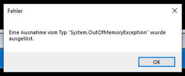

BosMon läuft soweit eigentlich sehr stabil, außer dass es ca. einmal im Monat abstürzt. Nach einem Neustart läuft es wieder einwandfrei.
Heute war es wieder einmal so weit. Der Absturz mit einer OutOfMemory Fehlermeldung war gegen halb 12. Der letzte Log-Eintrag ist folgender:

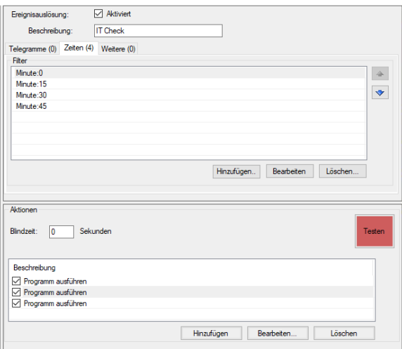

also die o.g. Absturzmeldung besagt, dass BosMon in einer Aktion ein externes Programm starten wollte und für das externe Programm kein Speicher zur Verfügung stand.
Jetzt ist natürlich fraglich ob das am externen Programm lag oder von BosMon selbst den RAM belegt.
Ist es immer dieselbe OutOfMemory-Exception bei System.Threading.Thread.StartInternal(..) oder gibt es Stacktraces bei denen an anderer Stelle abgesürzt wird ?

bosmon hat geschrieben: 29. Sep 2021, 21:17 also die o.g. Absturzmeldung besagt, dass BosMon in einer Aktion ein externes Programm starten wollte und für das externe Programm kein Speicher zur Verfügung stand.
Das ist richtig. Ich hab mir die OutOfMemory Exceptions genauer angeschaut. Die Logs erscheinen zu jeder vollen Viertelstunde. Ich starte alle Viertelstunde mittels Zeit-Ereignis eine Batch Datei, die einen Rechner anpingt und prüft, ob dieser noch korrekt läuft und eine weitere Batch Datei mit 15s Verzögerung, die prüft, ob auf dem Rechner noch ein Prozess aktiv ist. Also es handelt sich um keine sehr Ressourcen-lastige Prozesse. Und dies funktioniert ja auch immer eine Zeit lang ohne Probleme.
Wobei ich sagen muss: ich bin mir nicht sicher, ob der monatliche Absturz immer genau auf diese Viertelstunde OutOfMemory Exception zurückzuführen ist. Die alten Logs hab ich leider nicht mehr.
bosmon hat geschrieben: 29. Sep 2021, 21:17 Ist es immer dieselbe OutOfMemory-Exception bei System.Threading.Thread.StartInternal(..) oder gibt es Stacktraces bei denen an anderer Stelle abgesürzt wird ?
In diesem Fall sieht es so aus. Hier noch ein Auszug ein paar weiterer Meldungen:

   bei #=zlYfcY6wwsZ0EMSjPfgQ76DeeRQLf.#=zZClkn3JOoyintg6EwgS84bE=(AlarmEventArgs #=zCQOtBQBC$Wa1):    bei System.Threading.Thread.StartInternal(IPrincipal principal, StackCrawlMark& stackMark)
   bei System.Threading.Thread.Start(StackCrawlMark& stackMark)
   bei System.Threading.Thread.Start()
   bei System.Diagnostics.ShellExecuteHelper.ShellExecuteOnSTAThread()
   bei System.Diagnostics.Process.StartWithShellExecuteEx(ProcessStartInfo startInfo)
   bei System.Diagnostics.Process.Start()
   bei System.Diagnostics.Process.Start(ProcessStartInfo startInfo)
   bei #=z6KJbdBGY$pcTNliMenejRoVvcsZH.#=zRyYcFqE=()
   bei #=zPxAPUtbTFUlqk3uYyQAeVBcYat39.#=z2g1vEjY=(#=z6KJbdBGY$pcTNliMenejRoVvcsZH #=zZy9FqzY=)
   bei #=zREOVpfeYleSQP7g1SZ2bzyf4vMoy.#=zuxPDHgQ=(Int32 #=zVp6u8$0=, String #=znRCONyA=, #=zwGhPq41HULVqGvMliCXvhHGkFN0z #=z0V8UwT4=, IVariablesCollection #=z1gVX624=, ITelegram #=zku5EO0otviBL00h1rg==)
   bei #=zwGhPq41HULVqGvMliCXvhHGkFN0z.#=zuxPDHgQ=(Int32 #=zVp6u8$0=, String #=znRCONyA=, IVariablesCollection #=z1gVX624=, ITelegram #=zku5EO0otviBL00h1rg==)
   bei #=zwGhPq41HULVqGvMliCXvhHGkFN0z.ExecuteAction(AlarmEvent #=zgYP9nLyi3IHc, String #=znRCONyA=, AlarmEventArgs #=zDHzwRRA=)
29.09.2021 10:45:21 TelegramsEvents, BackgroundThread Error System.OutOfMemoryException: Eine Ausnahme vom Typ "System.OutOfMemoryException" wurde ausgel?st.

Aber ich muss grisu65 recht geben: Das Problem besteht erst seit Version x. Die Skripte habe ich nicht erst kürzlich am Laufen. Früher existierte das Problem nicht. Ich kann leider nicht den Zeitpunkt bzw. die Version genau benennen, in der der Fehler auftritt, da er eben nur selten alle paar Wochen auftritt.
Re: Absturz nach OutOfMemory Exceptions
habt Ihr die Telegramm-Typ Icons in den Telegrammfenstern aktiviert? Bitte mal die Spalte ausblenden und beobachten.
grisu65
Beiträge: 217
Beitrag von grisu65 »
Die Telegramm-Typ Icons sind nicht aktiviert. Die Telegrammfenster sind auch nur auf das nötigste eingestellt. "Zeit/Datum,Beschreibung und Meldung"

System.OutOfMemoryException - Bosmon hängt sich auf
BosMon hängt sich alle heilige Zeit mal mit folgender Fehlermeldung auf:
In der Statusleiste steht zu diesem Zeitpunkt:
Im Logfile sind die ersten Fehler, die hierzu auftreten, die folgenden:
26.01.2022 13:58:46 TelegramsEvents, BackgroundThread Error System.OutOfMemoryException: Eine Ausnahme vom Typ "System.OutOfMemoryException" wurde ausgel?st.

Diese Fehler wiederholen sich im 15 Minutentakt. Ist aber nicht verwunderlich, da das Ereignis "IT Check" alle 15 Minuten ausgelöst wird.
Das Ereignis beinhaltet 3 Aktionen:
Kann man ausfindig machen, um welche Aktion es sich handelt, die den Fehler verursacht? Oder kann man den Fehler irgendwie noch weiter einschränken?
Hallo Lumin,
benutzt du die aktuellste Beta? Da sind einige Optimierungen, insb. was Reduzierung des Speicherverbrauchs bei langen Laufzeiten angeht, eingeflossen.
