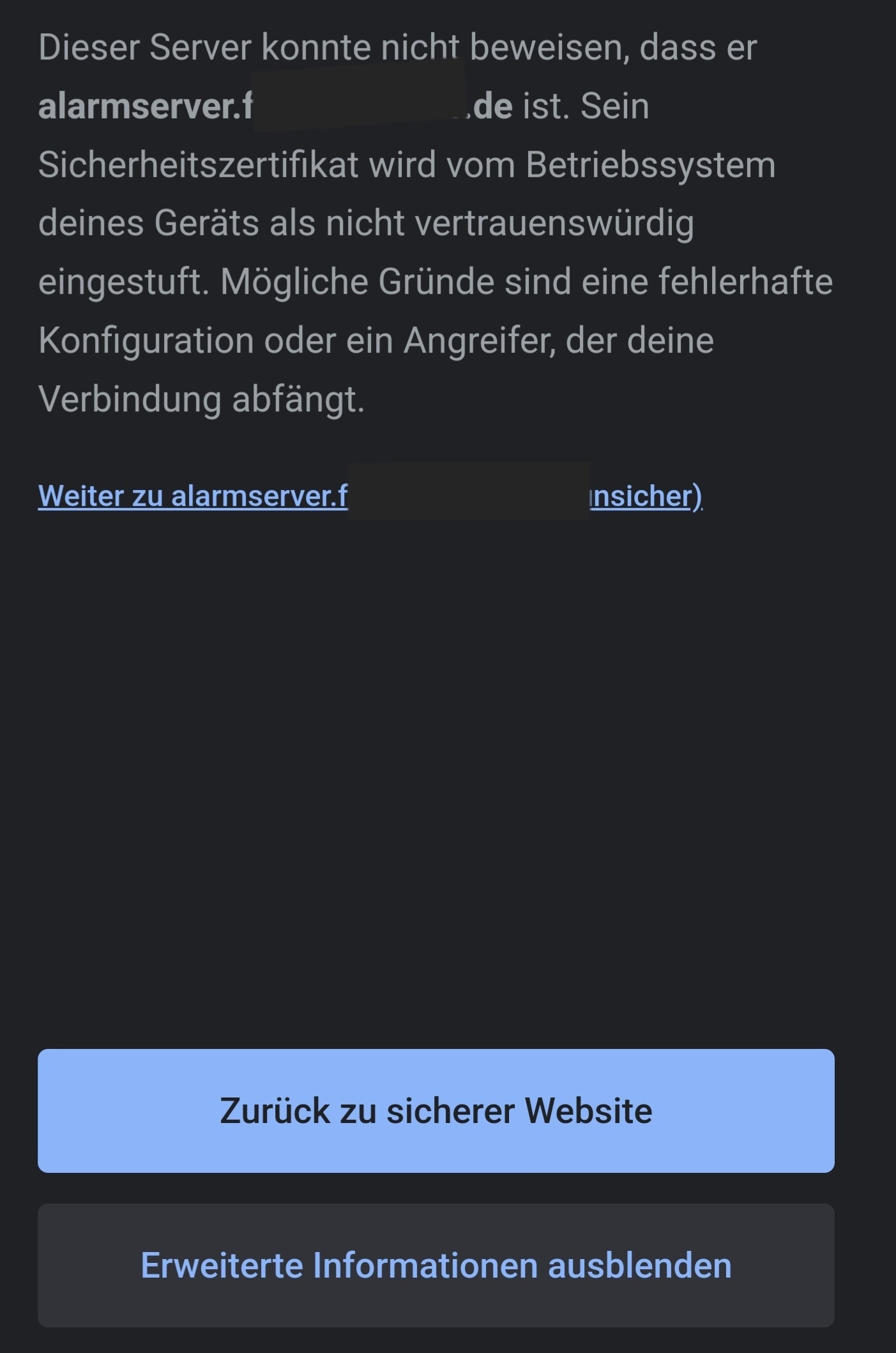

ich habe folgendes Problem.
Ich habe mithilfe von BM Connect einen Webserver am laufen.
Dieser ist jedoch ausschließlich über den Internetexplorer erreichbar.
Ruft man die Seite über Chrom oder Firefox auf, erscheint immer die folgende Meldung:
Diese Website kann keine sichere Verbindung bereitstellen demo.bmconnect.de erfüllt die Sicherheitsstandards nicht.
ERR_SSL_SERVER_CERT_BAD_FORMAT
Kennt sich hiermit jemand aus oder hat eine Idee woran es liegen könnte?

Hallo ja das ist ganz normal das läuft über SSL Verschlüsselung, du musst nur unten rechts klicken dann auf eigenes Risiko weiter dann klappt das auch.
Keine Angst da passiert nix.

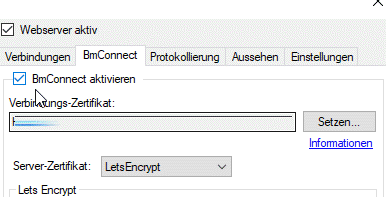

für selbst betriebene Webserver muss man es so tun wie von KirscheFFW beschrieben, bei Nutzung von BmConnect kann und sollte man als Server-Zertifikat "LetsEncrypt" einschalten, dann verschwindet die Fehlermeldung:

vielen Dank für die schnelle Hilfe.
Ich hatte es auf BMConnect eingestellt. Jetzt funktioniert es :D .
