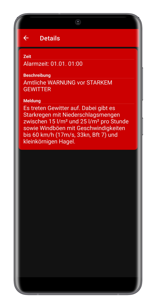

Moin.
Datumfehler wie oben erwähnt auch in den Wetterwarnungen in BMM. Auf den Monitor gucken konnte ich nicht bevor die wieder ausgeblendet wurden.
Ich hänge es mal zum Thema Datum hier an obwohl BMM.
Screenshot_20220517-004631_BosMon Mobile_(654x1280).png (164.53 KiB) 5815 mal betrachtet
LG, Matze
Beiträge: 4061
Re: Datum und Uhrzeit
danke für den Hinweis, in der Version 3.0.5 von BMM ist das Problem der Anzeige Uhrzeit/Datum bei Wetterwarnungen behoben.
