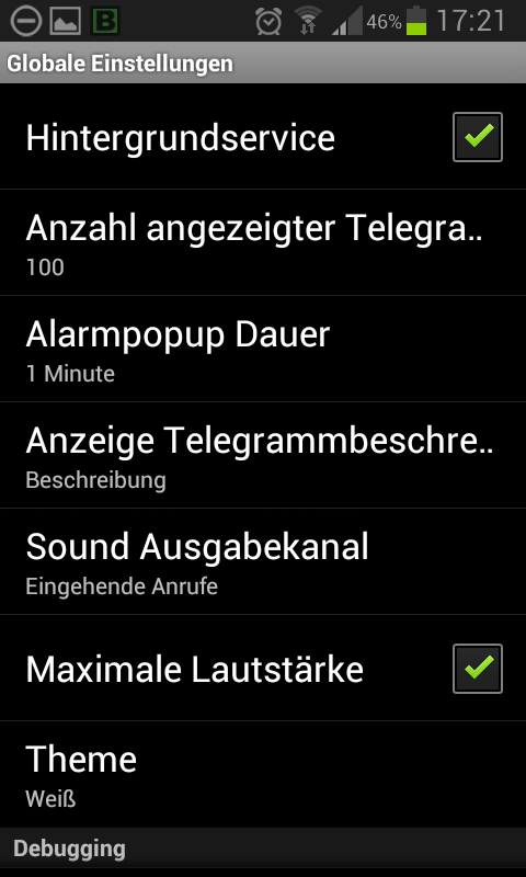

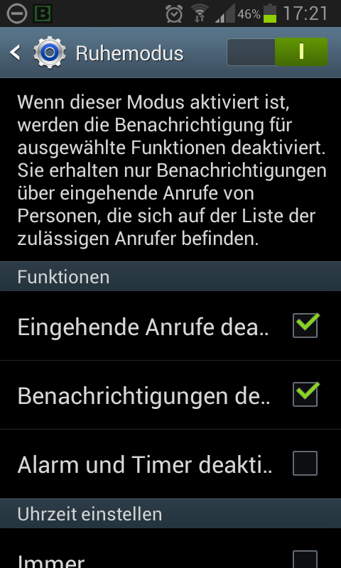

Also.
Ich möchte gerne das Alarme zwischen 20Uhr und 5Uhr Stumm sind.
Bis auf ein Alarm.
Ich habe an meinem Galaxy S2 (Android 4.1.2) den Ruhemodus eingestellt.
Desweiteren habe ich bei BosMonmobile (1.0.20) den Soundausgabekanal auf Eingehende Anrufe eingestellt.
Und noch bei dem gewünschten Alarm Stummschaltung ignorieren ausgewählt.
Aber Funktionieren tut es nicht.
Hab ich da einen Fehler.
Oder ist die Funktion dafür nicht gedacht?
mfg
Besten dank schonmal für die Hilfe.
Beiträge: 4061
Re: Audio Datei geht trotz Stummschaltung ignorieren nicht
ich weiß immernoch nicht was Dein Fehler ist, aber immerhin kenne ich jetzt Deine Einstellungen.
1) Ausgabekanal wieder zurück auf Alarm stellen, den Kanal sollte man nur umstellen wenn man wirklich gute Gründe dafür hat
2) Den Alarm der immer klingeln soll auf "Stummschaltung ignorieren" stellen
3) Bei den anderen Alarm "Stummschaltung ignorieren" ausmachen
Schon sollte alles funktionieren.
