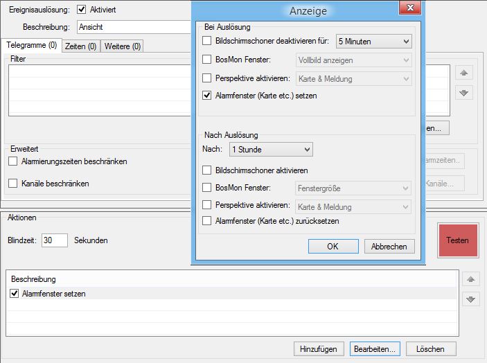

Hallo, gibt es die möglichkeit , das direkt nach dem Alarm der Text im Alarmfenster und die Einsatzörtlichkeit von selbst auf der Karte zeigt?
Ohne das man die Meldung erst anklicken muss?

Über die Telegrammaktionen habe ich schon versucht, geht auch nicht.
Androide2
Re: BMBeta Karte und Alarmfenster
Beitrag von Androide2 »
Auf deinem Screenshot kann es auch nicht funktionieren weil du keinen Filter eingetragen hast.
Pocsag:*

Habe ich jetzt mal nachgetragen , mal sehen obs geht ;-)

Vielleicht weiß doch jemand was man bei FMS Kurztext bei den Filtern eingeben muß??

Deine FMS-Kennung für die, die Karte und das Info-Display angezeigt werden soll.
