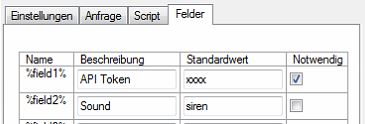

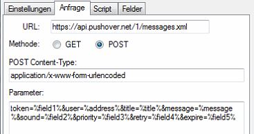

Im Pushover-Account habe ich diese Parameter hinterlegt und ...
... und im "Field1" somit den API-Token hinterlegt.

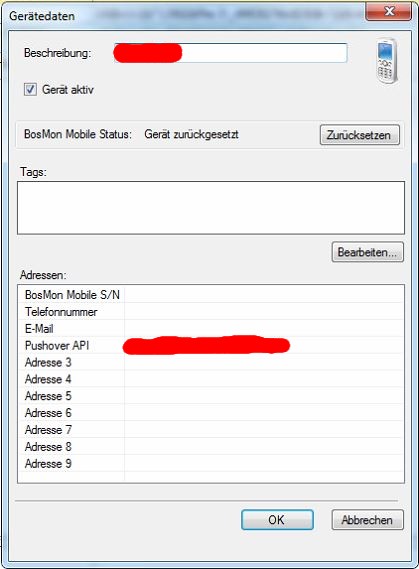

Bei der neuen Geräteverwaltung muss ich ja hier...
... ebenfalls eine "Adresse" angeben und bei Pushover gibt es meines Wissens eben nur diesen einen Token.
Es funktioniert wie im ersten Beitrag beschrieben nicht und es erscheint auch logisch, das der Token nur einmal Verwendung finden sollte. Nur wie kann ich das ändern? Bei den Pushover-Account-Einstellungen sind die Parameter ja durch die "Experteneinstellung" selbst eingefügt worden, muss ich hier gegebenenfalls etwas ändern?

du musst bei "Gerätedaten" den API der BENUTZER eintragen, nicht den Pushover API-Token! Den API der Nutzer findest in der App, bei Einstellungen.
Wenn du das getan hast, gehst du in deine Ereignisse, auf bearbeiten, wählst in der Adressliste "PushOver API" aus. Dann kommen nach dem Hinzufügen die Namen und APIs der Nutzer.
