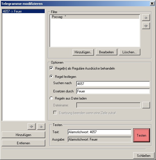

Unter Bearbeiten->Telegramme modifizieren… lassen sich Regeln zum Modifizieren von Telegrammen hinterlegen. Die Ersetzungsmöglichkeiten sind sehr mächtig, die Regeln lassen sich flexibel konfigurieren. Ersetzen lassen sich die Inhalte der POCSAG Nachrichten sowie die Nachrichten in FMS-Text Telegrammen. Die Ersetzungsregeln werden entweder direkt in BosMon eingetragen oder aus einer Datei geladen.

Einstellungen:
  • Filter: Für jede Regel lassen sich Filter definieren, bei der die Regel aktiviert und die Ersetzung durchgeführt wird.
  • Regel(n) als Reguläre Ausdrücke behandeln: Ist dieses Feld aktiviert, so wird jede Regel aus Regülärer Ausdruck behandeln. Reguläre Ausdrücke sind sehr mächtig und erlauben flexible Ersetzungsregeln
  • Regel festlegen: Es wird EINE Ersetzungsregel festgelegt. Im Feld Suchen nach wird der Suchbegriff bzw. der Reguläre Ausdruck hinterlegt. Im Feld Ersetzen durch wird die Zeichenfolge eingetragen mit der der Text ersetzt werden soll.
  • Regeln aus Datei laden: Es werden Regeln aus einer Datei geladen. Jede Zeile entspricht einer Regel nach dem Format „Suchen nach“,“Ersetzen durch“. Beispiel einer Datei:

Testen:
Im Feld Testen kann man die eingegebenen Regeln testen. Dazu gibt man einen beliebigen Text in das Feld Text ein und drückt auf den Testen-Knopf. Die Regeln werden auf den eingegebenen Text angewandt. Das Ergebnis steht im Feld Ausgabe.
